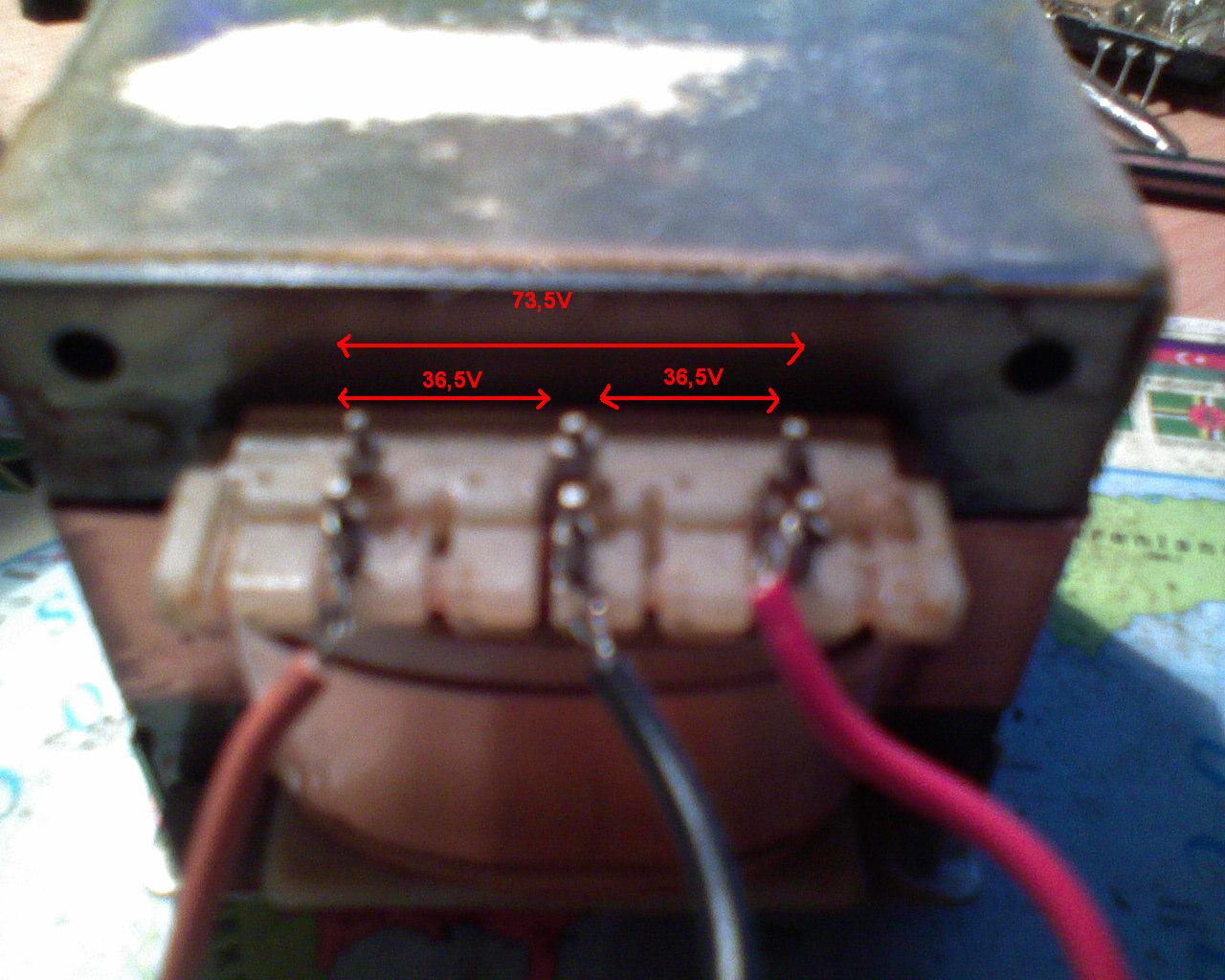

    Witam szanownych kolegów
    jako że nie znalazłem tematu w którym mowa o moim problemie zwracam się z gorącą prośbą o pomoc
    a mianowicie chodzi o napięcia po stronie wtórnej transformatora zasilającego wzmacniacz kenwood KA-4020
    Problem polega na tym że ten który jest obecnie usmażył się i do tego jest on już w tej chwili nieoryginalny.
    Nie mam jak sprawdzić napięć a chciał bym ten wzmacniacz reanimować tak że może któryś z szanownych kolegów ma schemat bądź wie jakie powinny być napięcia aby była możliwość dokupić podobny transformator
    uzyskałem już informację że moc tego trafo powinna być w granicach 200W

    Zobacz na jakie napięcie są kondensatory w zasilaczu i odejmij jakieś 10-20%,podziel przez pierwiastek z 2 i wyjdzie połówka zasilania zmiennego.Zadziała na bank,różnice będą w mocy maksymalnej i to być może niewyczuwalne słuchowo.Ważne też aby był odpowiedni poziom wejściowy dla stabilizatorów,to pomoże określić górną granicę napięcia,a w zasadzie tę dolną.

    Tak się składa że mam przed sobą praktycznie ten sam wzmacniacz KENWOOD KA 4010 pewnie trafo bedzie to samo...
    TRAFO 200W
    X1-X2-X3
    X1-X2 :
    36,5 V
    X2-X3
    36,5 V
    X1-X3
    73,5 V

    No napięcie symetryczne... Napisałem tak na szybkiego bo składałem już swój wzmacniacz...
    Te x to wyprowadzenia:)
    Dam jakieś foto trafo podobnie zbudowanego i od razu zaznaczę o co mi chodzi:
    Napięcia Trafo Kenwood KA-4020
  • #7 7308239
    Ireneo
    Po prostu 2x36.5 v wspólna masa,typowe dla wzmacniaczy,wychodzi że kondensatory masz na ok 60 V min.

    czyli muszę zaopatrzyć się w trafo 200 W 2 x 36 volt i odpalić sprzęta

    Dzięki koledze "koliuk" udało mi się naprawić mój wzmacniacz trafo o podobnych parametrach znalazłem w innym wzmacniaczu który ma spalone końcówki mocy ale ich naprawa jest nie warta zabawy
