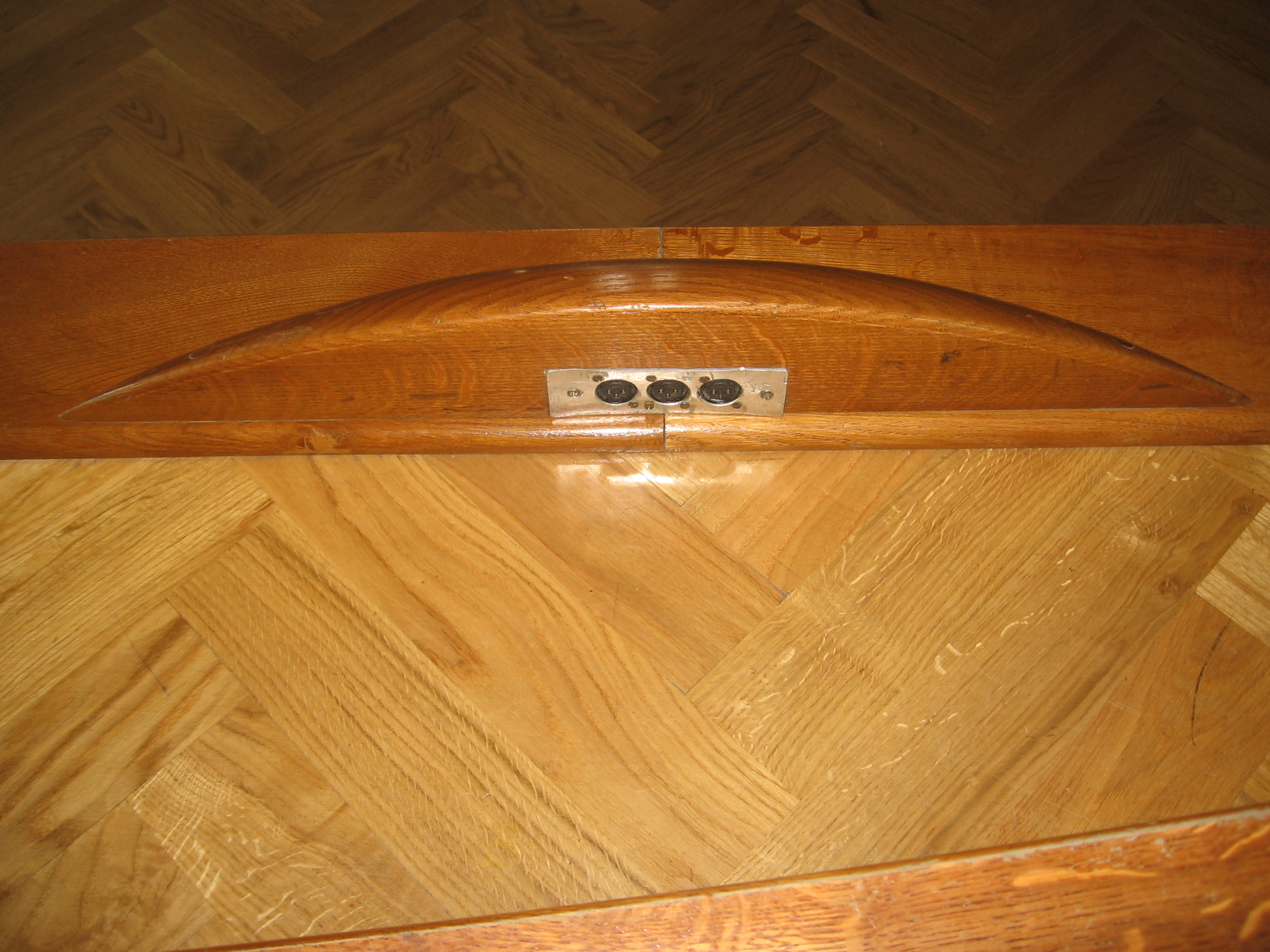

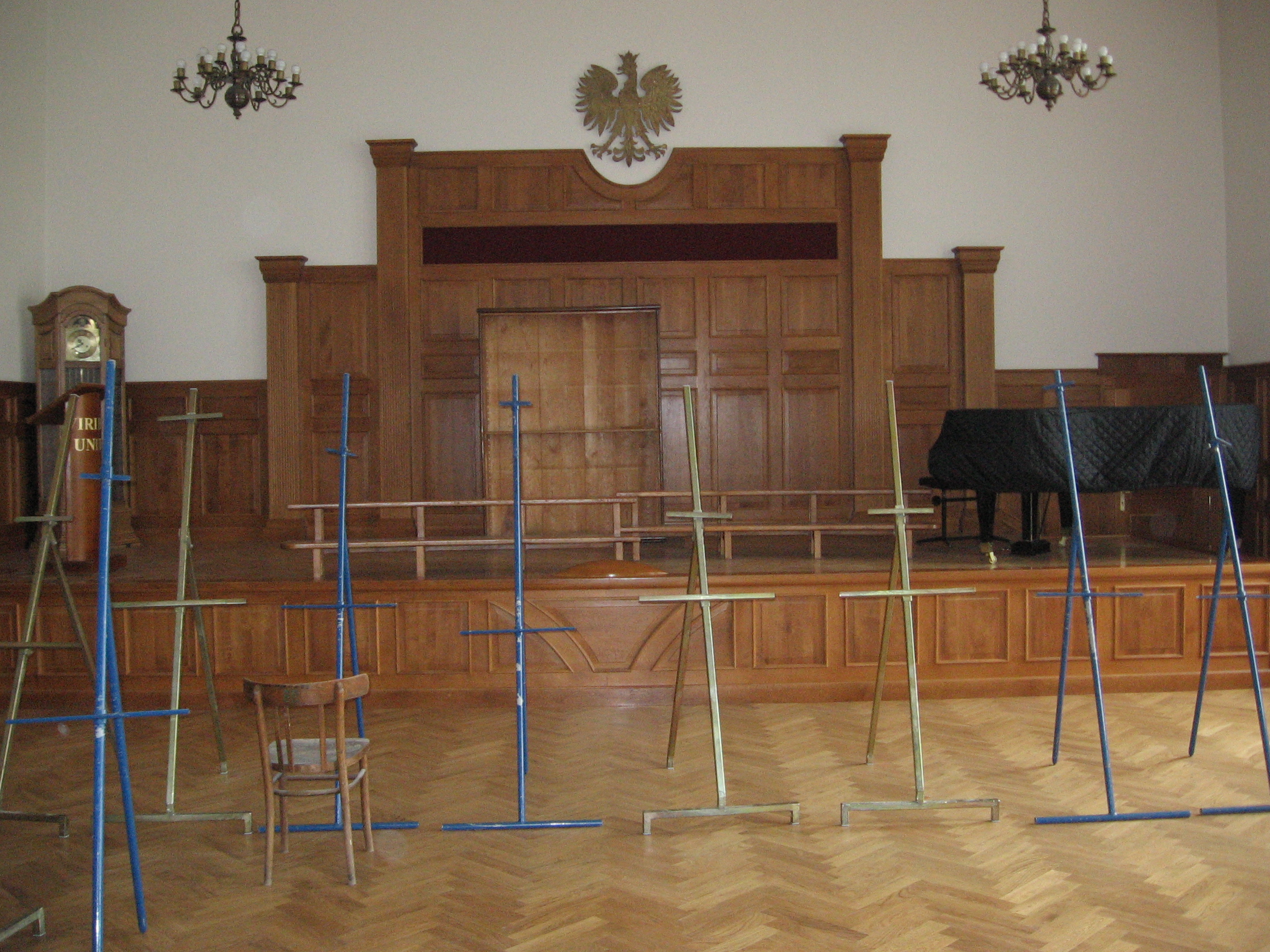

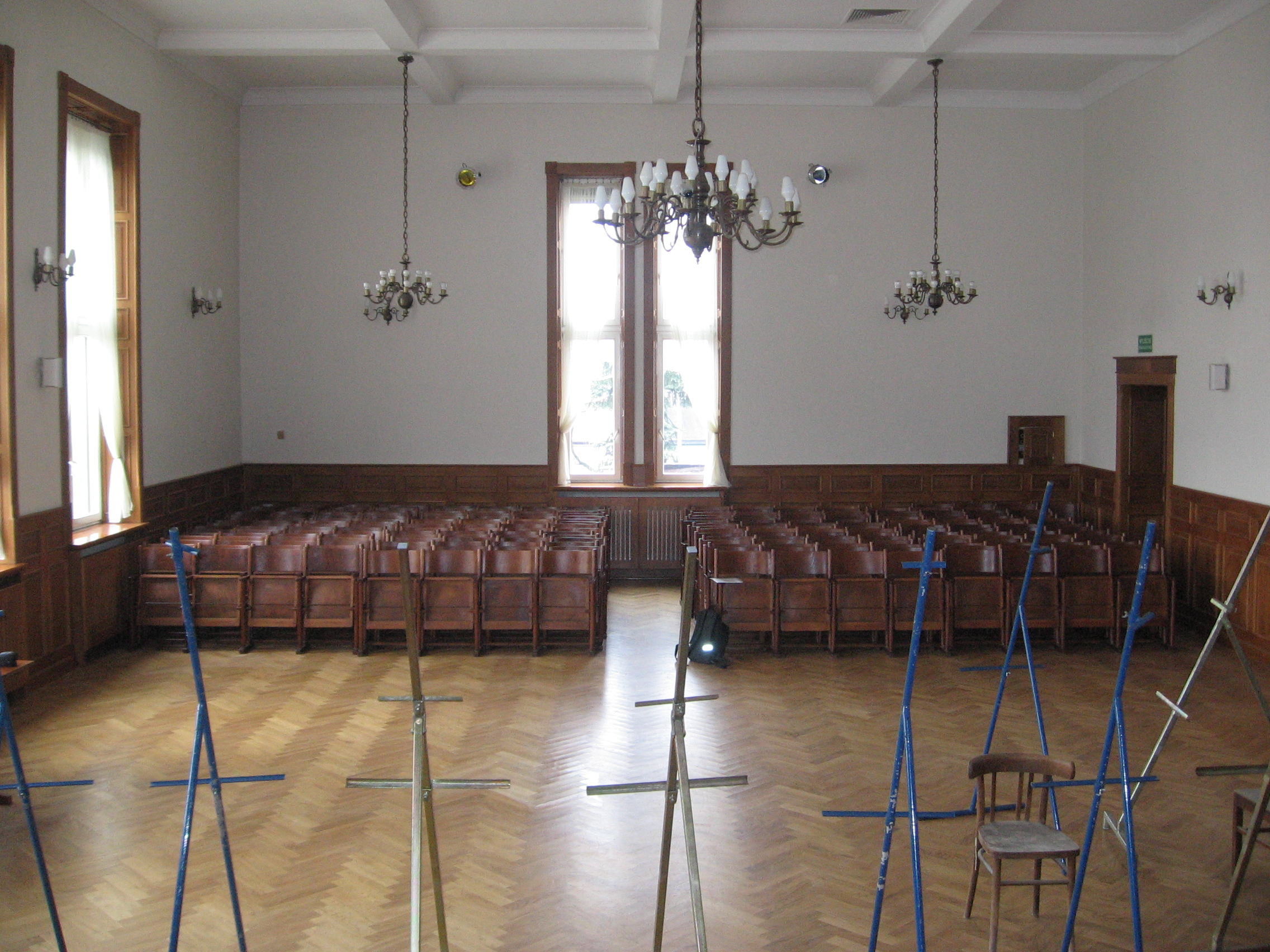

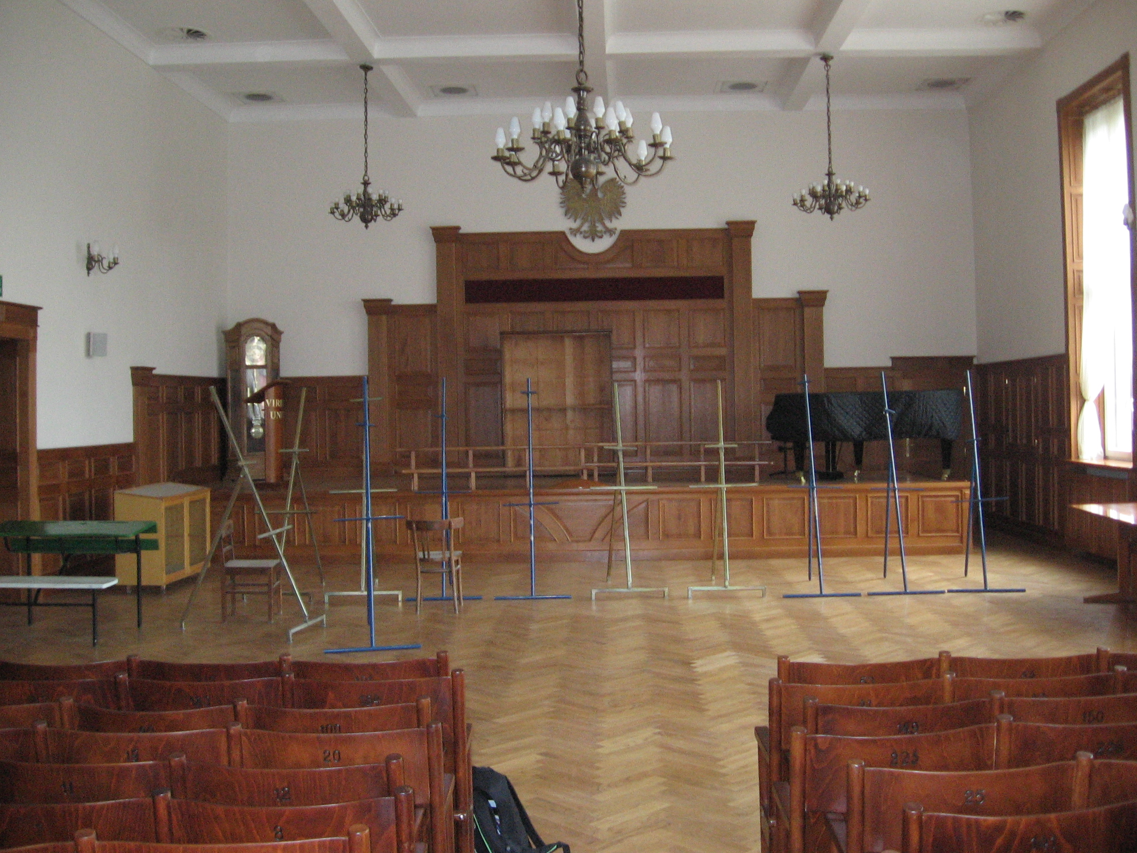

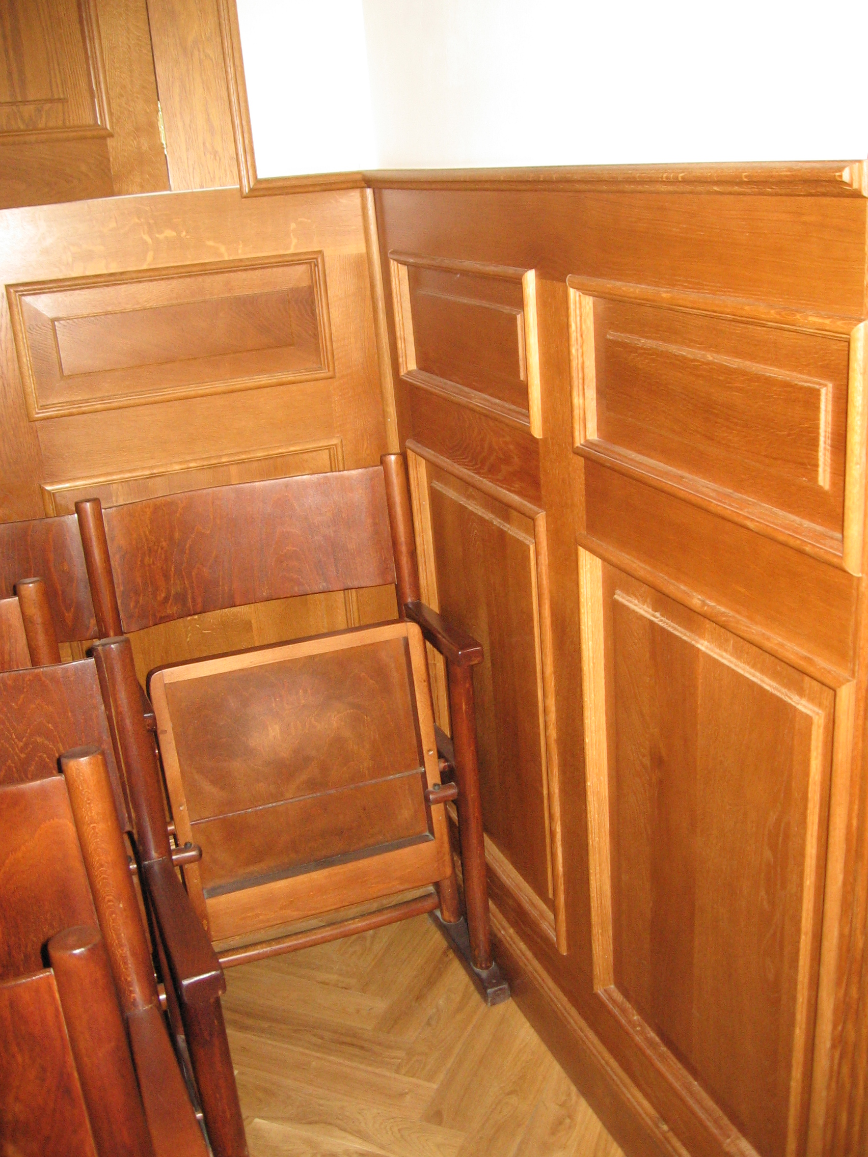

    Witam ponownie. Będac dzisiaj w skzole zrobiłem zdjęcia auli no i powstała przy okazji nowa koncepcja wykonanai tego nagłośnienia.
    Co do wczesneijszych wypowiedzi nie moge zastosować powermiksera w tym przypadku ponieważ sygnały będą przesyłane na scenę za pomocą przewodu multicore. Ale chyba łatwiej będzie to wyjaśnic na zdjęciach.
    Wybór nagłośnienia do małej auli szkolnej - kolumny, mikser, mikrofony Wybór nagłośnienia do małej auli szkolnej - kolumny, mikser, mikrofony Wybór nagłośnienia do małej auli szkolnej - kolumny, mikser, mikrofony Wybór nagłośnienia do małej auli szkolnej - kolumny, mikser, mikrofony Wybór nagłośnienia do małej auli szkolnej - kolumny, mikser, mikrofony
    Tamten kącik to miejsce w kórym bedzie wscianie wykuty schowek z wysuwaną połką z mikserem i mikrofonami bezprzewodowymi ponieważ ściana jest dośc gruba i na to pozwala a innego miejsca w auli nie udalo sie wymyslic. W stanie "normalnym" wszystkie krzesly sa roztsawione po calej auli wiec miejsca jest naprawde minimum. Przy scenei brak jest jakiegokolwiek meijsca na koncowki mocy itd, a aula nie ma żadnego zaplecza. Jedyne co możemy robić to kłaść kable pod sceną i pod podłogą (dokładnie na suficie sali niżej). Te trzy wejscia XLR wbudowane w scene beda zamienione na wieksza ilosc i ciagniete do miksera. Więc jak widać warunki lokalowe są bardzo "nie fajne"
    aktualny zestaw ustalony to:
    Kolumna aktywna 2x LDM PLP 312 A
    Kolumna aktywna/odsłuch LDM PMA 10
    Kolumna pasywna/odsłuch LDM PMP 10
    Mikser analogowy Yamaha MG 166 CX
    Mikrofon pojemnościowy x2 SAMSON C03
    wyszło mi 8203zł
    (liczę to oczywisćie bez jakiegokolwiek okablowania i ewentuanych rabatów)
    Dziękuje za liczne odpowiedzi.
