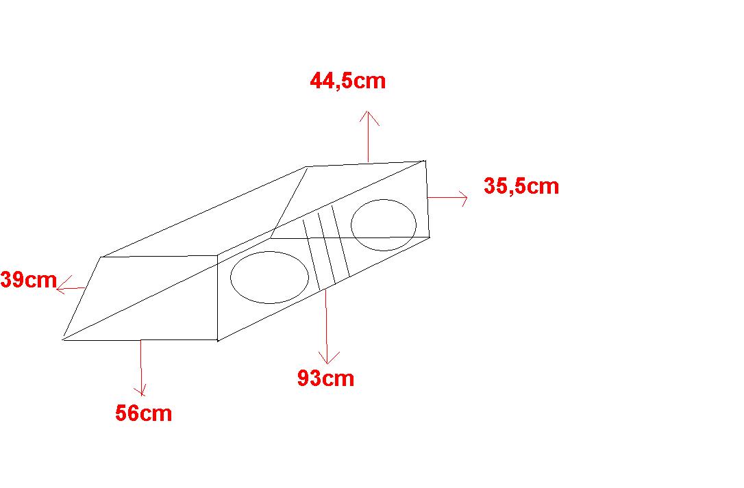

    Witam serdecznie
    Panowie bardo prosiłbym Was o pomoc. Chciałbym zbudować skrzynie basową i wsadzić w nią 2 głośniki magnata AD 300. Jednakże nie bardzo wiem czy lepiej zrobić skrzynie zamkniętą pod taki zestaw czy bass reflex? Zależy mi na mocnym, głębokim basie. W 90% grane na tym będzie techno. Próbowałem korzystać z programu WinISD jednakże nie bardzo potrafię się w tym "odnaleść" :/ czy w przypadku zastosowania BR wymiary takiej skrzyni będą ok czy coś zmienić?
    budowa skrzyni 2x magnat AD 300
    w miejscu kresek pomiędzy głośnikami chciałem zastosować BR.
    Bardzo prosił bym o pomoc w ewentualnym ułożeniu nowych wymiarów.
    pozdrawiam

    Na 100% skrzynia bass reflex najlepiej szczelinowy i to duża ,magnaty są do tego stworzone w skrzyni closed graja tragicznie.

    Podam jeszcze dokładne parametry głośnika:
    Fs 30 Hz
    Vas 72 l
    Qts 0,41
    Qes 0,46
    Qms 3.90
    Xmax 22 mm
    Rdc 2.9Ohm
    Na podstawie tych danych nie potrafię obliczyć wymiarów w winISD. Nie wiem również ile należy odjąć litrów przy głośniku 30cm (przy 25cm ok1,5l)
    Przy podanych przeze mnie wymiarach wychodzi skrzynia ok 165l.

    Ja bym dał po 70L max na głosnik, powinno wystarczyć.

    dzieki buko. nie wiem jednak ile objetosci odjąć przy takim glosniku przy budowie i boje się, że 70 l na głośnik może być mało.

    Na allegro jest do sprzedania skrzynia z 2 tymi magnatami.(810771973)
    Napisz niech Ci poda wymiary skrzyni bo napisał że niby podliczona pod te głośniki.
    Mi się wydaje że 70L to by było w sam raz.
    Producent podaje 72L.
  • #7 7276922
    meechaw
    Zrobie z tych danych co wkleilem. Przy płycie OSB 22mm, sciance odgradzającej szczeliny BR i odjęciu ok 3,5l przy 2 głośnikach objętość powinna wyjść ok 72l na głośnik. A jak sprawa ma się z wygłuszeniem? w skrzyni BR nie jest podobno konieczne ale jakąś cienką warstwę mogę zastosować żeby znikły rezonanse skrzyni prawda?

    Tak, gąbke możesz dać.
