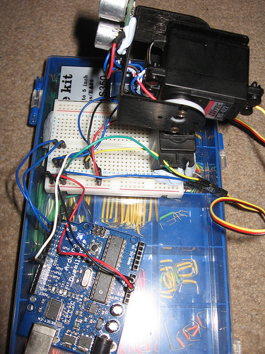

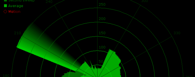

    Poniżej zamieszczam projekt małego radaru. Podobne projekty pojawiały się wielokrotnie i opierały się na podczerwieni. Projekt opiera się na Arduino, serwomechanizmach i czujniku ultradźwiękowym. Ciekawym rozwiązaniem jest sposób wizualizacji pomiarów. Program przypomina typowy radar z wiązką przemiatającą i zaznaczaniem wolnej przestrzeni pomiędzy radarem i obiektami, od których odbijają się ultradźwięki. Na stronie źródłowej znajdziecie dużo informacji odnośnie pisania kodu źródłowego do urządzenia. Ponadto możecie obejrzeć film pokazujący działanie radaru z jednoczesną wizualizacją pomiarów.

    Projekt ciekawy, ale akurat sonary są mocno ograniczonymi urządzeniami, wystarczy zakrzywiona powierzchnia odbicia i już się krzaczą wyniki pomiaru...
