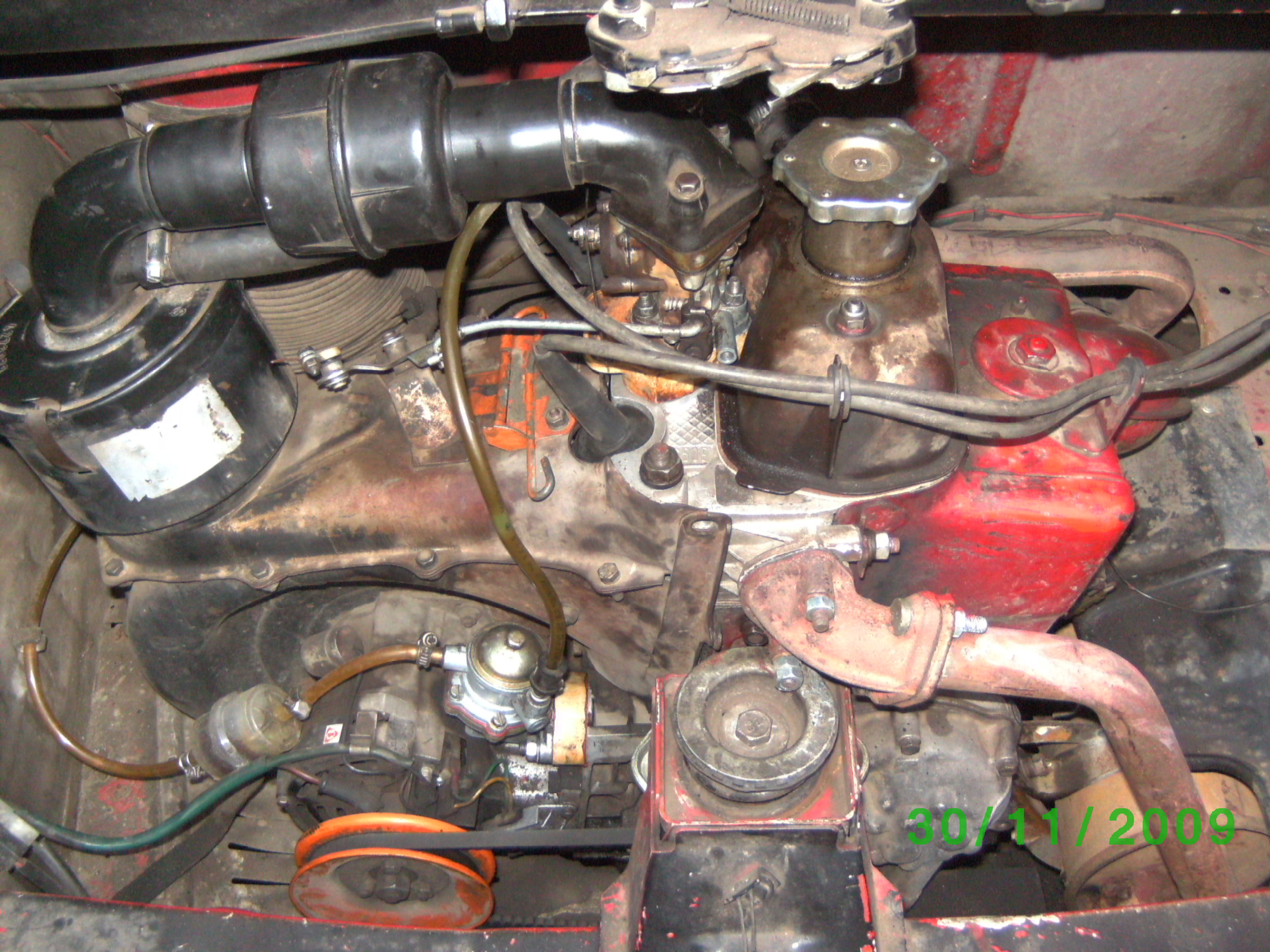

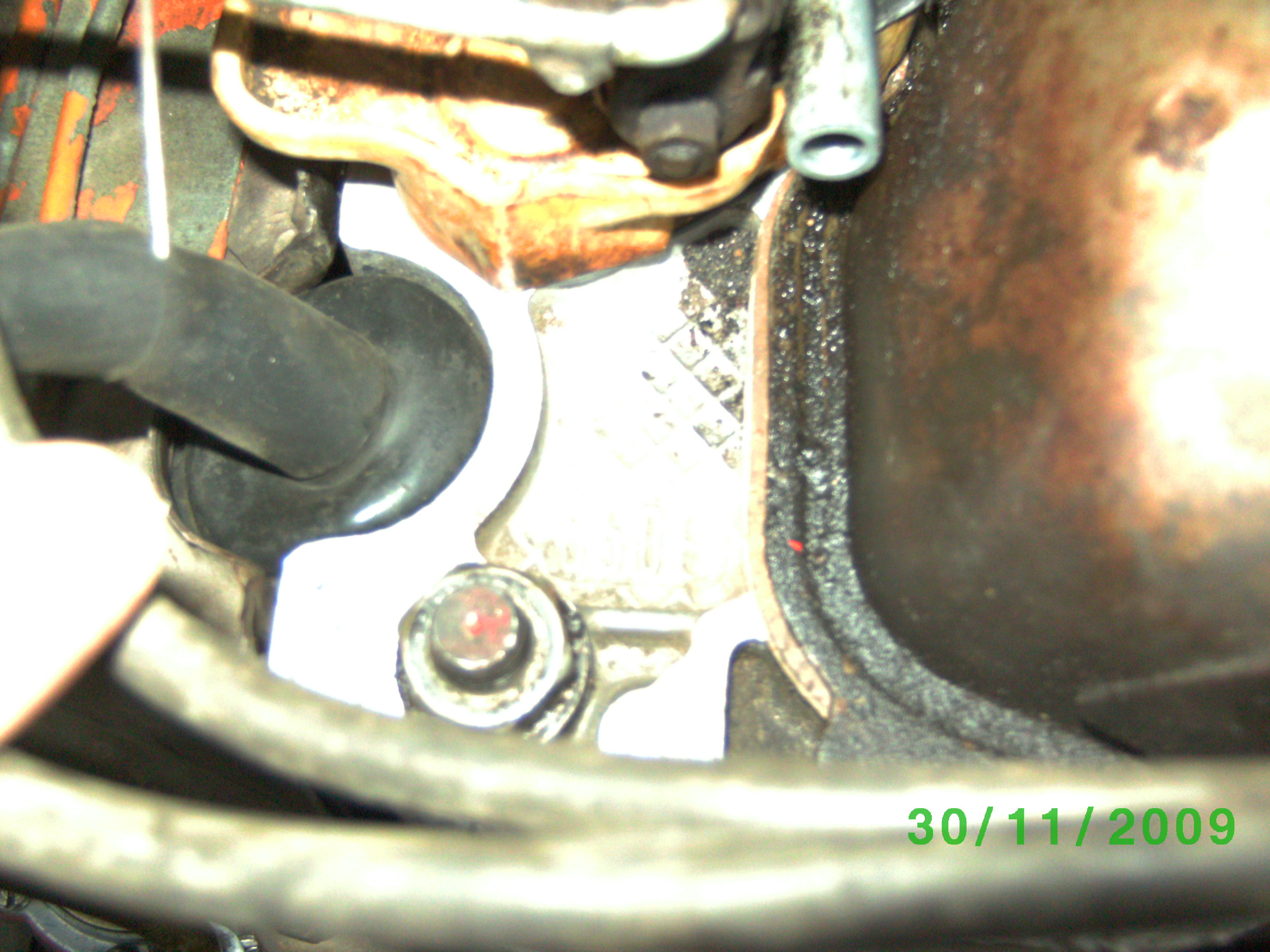

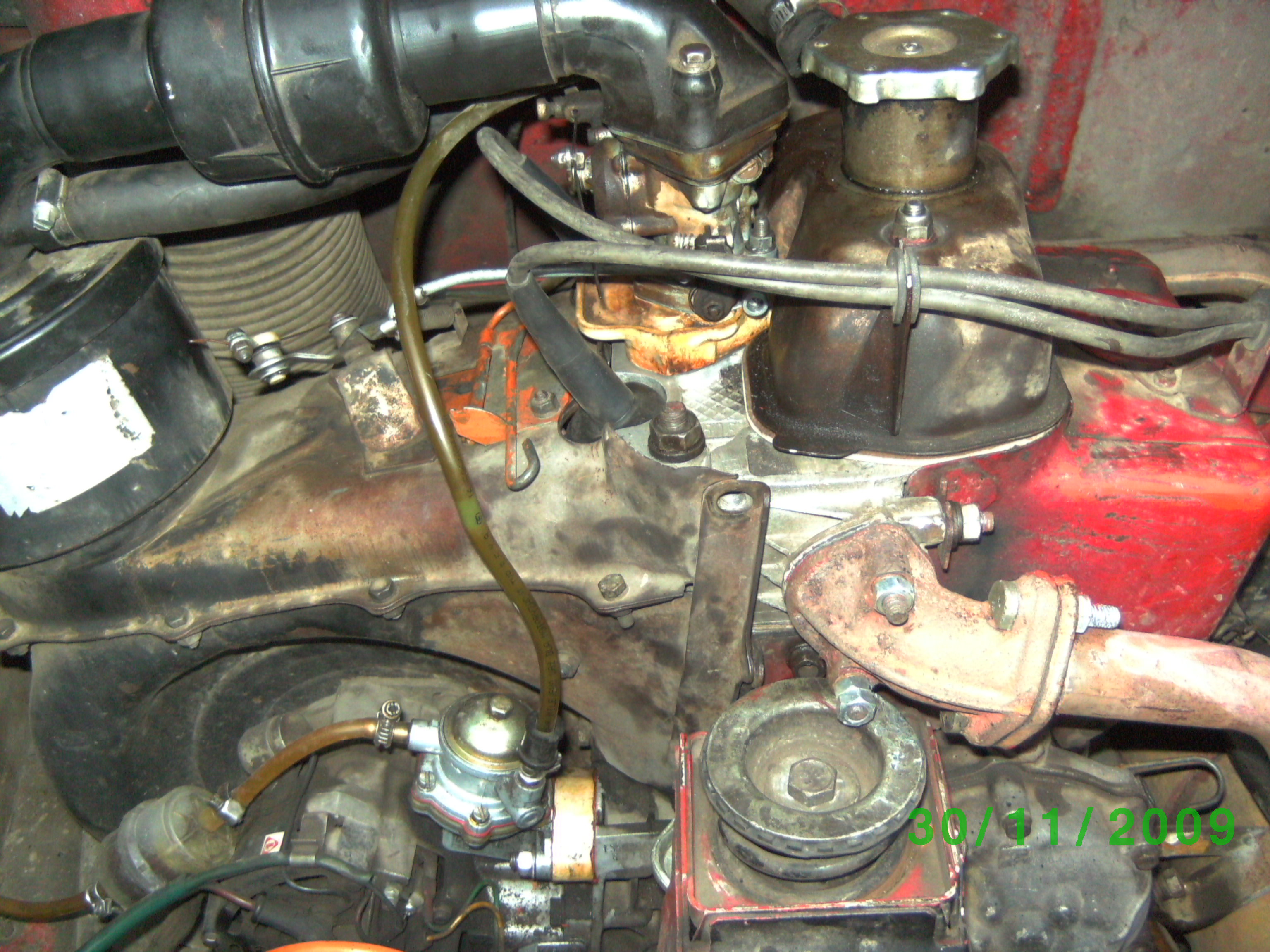

  • #8 7326590
    krystian750
    witam! Nie wiem czy kogoś to interesuje.. ale dodałem fotki jak to wygląda po poskładaniu. Nie wiem dlaczego ale olej przez korek mi wywala a kupiłem nowy..

    raceman
    Olej to ci wywala przez korek bo masz już przedmuchy na pierścieniach.Nowykorek nic tu nie załatwi.
  • #13 7346640
    Tommy82
    Poziom 41  
    A korek siedzi mocno ? Może wystarczy podgiąć blaszki.
    Moim zdaniem znacznie prostszą drogę ciśnienie ma przez odmę i dobrego korka nie ruszy. Znajomy miał taka przyjemność i miał tylko filtr olejem zafajdany.
