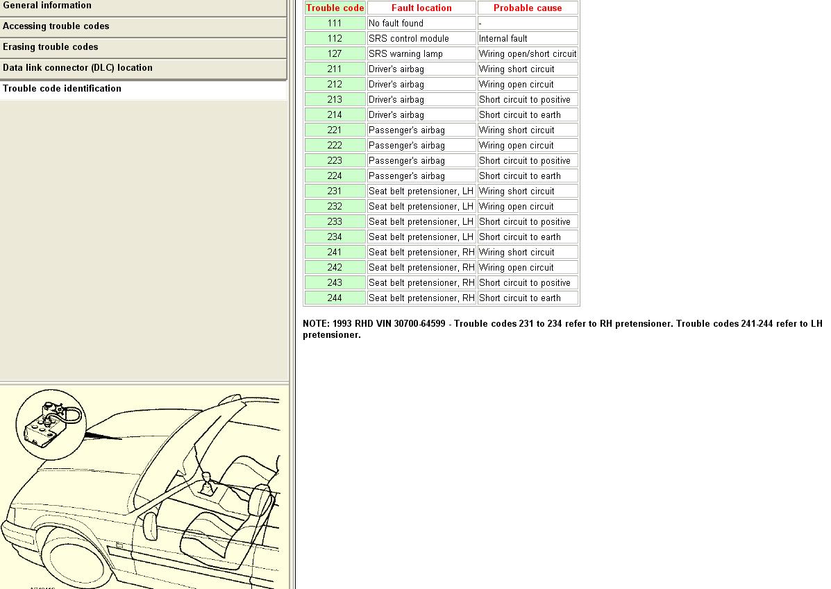

    witam. nie swieci mi się kontrolka airbag w volvo 850 r 1995 kombi. jak sprawdzic czy jest aktywna poduszka? A czy powinna się zapalic przy rozruchu silnika a potem zgasnć? Z góry dziekuję
  • #2 7272805
    kbadi
    powinna się oświecić przy właczeniu zapłonu i zgasnąć po jakimś czasie lub chwile po zapaleniu silnika . Spróbuj sprawdzić kody błedów
  • #3 7281138
    wnor
    Witam. Sprawdzic! Tylko jak? Wiem że jest kostka pod maską z prawej strony z przodu i nie wiem nic więcej:))
  • #5 7298034
    wnor
    Dzieki. Dzisiaj spróbuje to sprawdzic. Pozdrawiam
