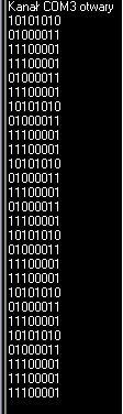

    Witam. Mam mege64 i chcę sobie wysłać za jej pomocą pewne paczki danych do kompa.
    Jednak coś mi to za bardzo nie chciało chodzić . Więc wrzuciłem do procka taki program :

    I włączyłem sobie na komputerze terminal rs232 w bascomie z ustawieniami COM3 ,
    Baudrate 4800
    parity none
    databits 8
    stopbits 1
    I w oknie terminalu z otrzymanych danych otrzymałem coś takiego :
    Mega64 [bascom] rs232 . Źle wysyłane znaki .
    Zamiast samych liter 'z' otrzymywałem również ' ( w trakcie odbierania bajtów nie było nic wysyłane do procesora , po prostu leciała sobie pętla do ... loop .

  • #5 7274509
    guuciek
    Witam. Jak kolega poradził , przerobiłem mój terminal aby wyświetlał w postaci binarnej i pojawia się coś takiego :
    01111010 - z - poprawne
    11111010 - ' - błąd
  • #6 7274644
    ZbeeGin
    Czego używasz jako konwertera TTL-RS232 po stronie ATMegi? Jeśli MAX232 to jakie ma pojemności w przetwornicy?
    Istnieje jeszcze jedna możliwość - przypuszczalnie. Błędne taktowanie w przejściówce USB-RS232! Loopback (czyli połączenie RXD i TXD) będzie działał poprawnie, bo oba zegary taktujące transmisję (część nadawcza i odbiorcza) są te same - pochodzą przecież z jednego generatora.
    Przy połączeniu z innym urządzeniem zegary taktujące mogą być już bardziej rozsynchronizowane. W sumie widać to na załączonym obrazku, gdzie po 7 bitach - z czego ostatnie to jedynki - następuje przekłamanie. Tak jakby bit stopu wchodził na 8 bit danych.
    Proponuję jeszcze dwa testy. Najpierw nadawaj CHR(85) i zrzut ekranu. Potem nadawaj CHR(170) i znów zrzut ekranu.
    Czy w przejściówce USB jest rezonator kwarcowy? Jaką ma częstotliwość?
  • #7 7274700
    guuciek
    Używam tej przejściówki .
    https://www.elektroda.pl/rtvforum/topic827115.html
    I wychodzi na to że to jednak wina przejściówki .
    Char 170
    Char 85
    Tak jest rezonator w przejściówce , 12 Mhz , fusy zaprogramowane , inaczej by nie ruszył w ogóle z obsługą USB i przesyłem informacji (rxd i txd zwarte ) .
  • #8 7274832
    ZbeeGin
    Z jednej strony w przejściówce jest błąd 0,15% (rezonator 12MHz), a po stronie ATMegi też 0,2% (8MHz) co niestety skumuluje się.
    Możesz spróbować w Twoim programie zwiększyć nieco baud rate ponad standardowe 4800 - na przykład 4815 - by próbować się wstrzelić w przejściówkę. Problemu to nie rozwiąże, ale będzie wiadomo czy to właśnie jest kumulacja obu błędów.
    Rozwiązanie będzie chyba tylko jedno: przejściówka na układach FTDI.
