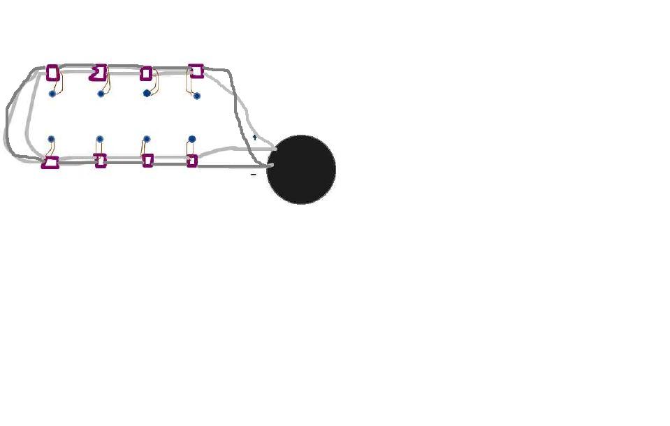

  • #11 7278690
    luk122003
    Czyli mam to mniej więcej podłączyć tak:
    Problem łączenia halogenów

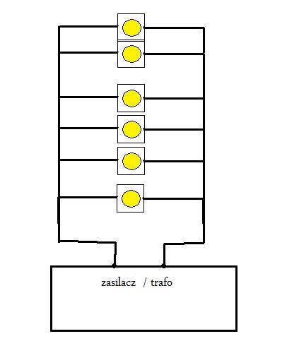

  • #13 7282777
    manski
    A ja to bym proponował podłączyć tak , jak na poniższym rysunku , niby to samo , ale jeśli przewody będą cienkie i długie to żarówka najbliżej transformatora będzie świecić najjaśniej , a ta co jest najdalej najciemniej , mój sposób spowoduje to że nawet jeśli przewody będą mieć dużą rezystancję i na żarówkach będzie mniej niż 12V to spadki napięcia będą takie że wszystkie żarówki będą świecić jednakowo.
    #14 7283209
    sikor_1991
    Niby tak, lecz jak już łączyć jeden biegun to i drugi. Zresztą nie wiadomo jakie kable zostały tam zastosowane, a zresztą bez przesadyzmu aż takie duże moce to w halogenach nie występują.
  • #15 7283301
    wd40
    Najlepiej łączyć każdy halogen oddzielnie z trafem.
    Jest to niestety dosyć drogie rozwiązanie i technicznie nieraz niemożliwe do zrealizowania. Dlatego najczęściej łączy się po kilka połączonych halogenów równolegle z transformatorem. Wadą tańszego rozwiązania są straty energii oraz nierównomierne świecenie halogenów (położony najdalej od trafa świeci słabiej od położonego bliżej).
    Rozwiązaniem w pewnym stopniu niwelującym te wady jest dodatkowe połączenie ostatniego halogena z trafem oraz dzielenie dużej ilości żarówek na sekcje.
