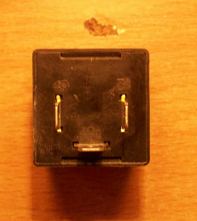

    Mam taki problem, zakupiłem przerywacz do kierunkowskazów Topran 103 131 12V 2(4)X21W+4W, chce go zamontować do skutera tylko za bardzo nie wiem jak, posiada on 3 nożki oznaczone 49 3l 49a, w jaki sposób mam go podłączyć? Proszę o pomoc!

    Czy ktos mi moze pomoc? chociaz najmniejsze podpowiedz pod jaki pin podlaczyc mase a gdzie +

    Otwórz go i pokaż, będzie łatwiej.

    Sugerowałbym taką próbę połączeń:
    Przerywacz kierunkowskazow Topran 103 131

    Między akumulatorem a 49 ma być wyłącznik zapłonu, czyli stacyjka i bezpiecznik.
