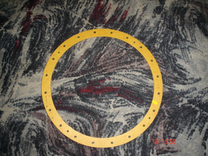

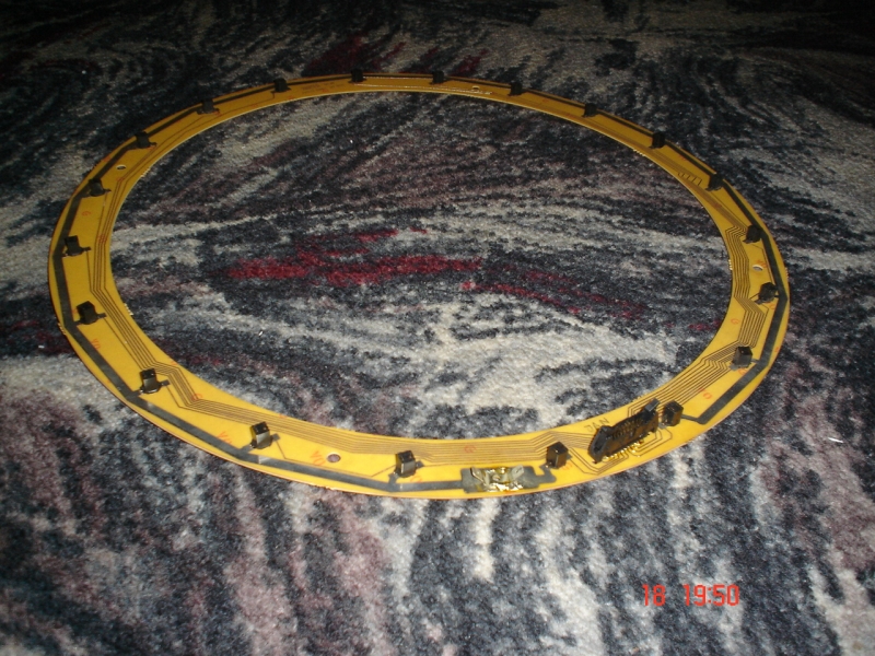

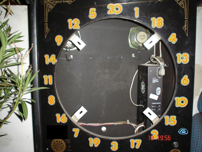

    Kupilem sobie profesjonalna maszyne do darta, zeby z kolegami sobie pozucac. Od pewnego czasu nie swieca mi zarowki znajdujace sie z prawej strony tj od 18 do 2. Wymiana zarowek nic nie pomogla, wymiana samego "urzadzenia" w ktorych sa zarowki podswietlajace liczby takze sytaucja wyglada tak samo wszystko swieci oprocz wyzej wymienionych liczb. Nie znam sie kompletnie na elektronice tego urzadzenia, wiec gdyby ktos moglby mi cos doradzic bylbym wdzieczny.

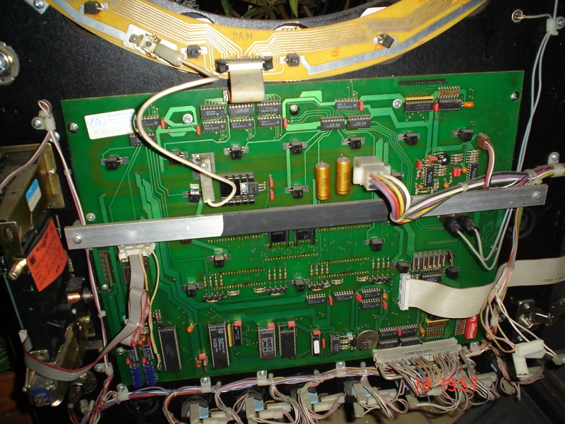

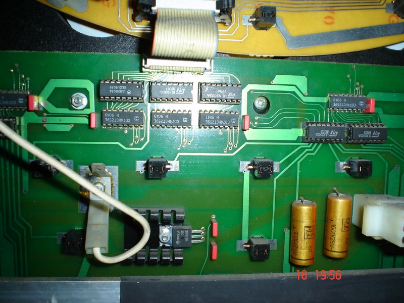

    Trochę zbyt ogólnikowo przedstawiłeś problem, ale również ogólnikowo postaram się naprowadzić Cię na rozwiązanie. W tego typu maszynach żarówki sterowane są z elektroniki poprzez jakieś bufory, najczęściej proste tranzystorowe. Musiałbyś sprawdzić wiązkę przewodów biegnącą od tej sekcji lampek do płyty (płytek) z elektroniką. Na początek oczywiście warto sprawdzić same taśmy przewodowe, możesz na próbę zamienić z innej sekcji, następnie trzeba przyjrzeć się elekronice... a tu już niestety temat rzeka, bo nie wiemy jaki to automat, może jakieś fotki ?

    Element w ktorym sa zarowki
    maszyna do darta nie wszystkie liczby podswietla maszyna do darta nie wszystkie liczby podswietla
    Wnetrze
    a tu tarcza wyjeta ale widok z zewnatrz
