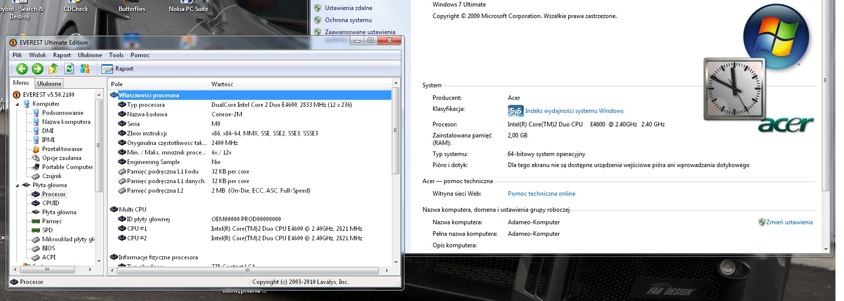

  • #13 8918520
    LysyOsw
    Tylko zastanawia mnie fakt że jak zrobię: PPM -> Mój komputer to pisze: Intel(R) Core(TM)2 Duo CPU E4600 @ 2.40GHz 2.40 GHz a powinno pisać 2.8 GHz. W everest pokazuje mi 2.8 i przy włączaniu komputera też 2.8 ...
  • #14 8923009
    LysyOsw
    Jest tu ktoś kto mógłby mi odpowiedzieć (pomóc)?
    Podkręcanie procesora E4600 Intel Core 2 Duo 2,4 GHz
    Czy to nie dziwne ?
  • #15 8923527
    Karaczan
    Poziom 41  
    Poprostu "Intel(R) Core(TM)2 Duo CPU E4600 @ 2.40GHz 2.40 GHz" to nazwa samego procesora ktoa jest w nim zakodowana na stale.
    Przyjzyj sie uwaznie w biosie, tez bedziesz mial ja podana, a oprocz tego podane aktualne taktowanie.
  • #16 8924433
    LysyOsw
    No, tylko że przed wgraniem najnowszego biosu F14, posiadając bios F13 miałem w moim komputerze wartość 2.40GHz i dalej 2.7GHz, więc coś jest nie tak...
    Ile mogę jeszcze podnieść mnożnik? Temperatury rdzeni sa na poziomie 31-34 stopni podczas normalnej pracy?
    Chciałbym tak 12*250 lub jeszcze troszkę... Napięcia są na "auto"

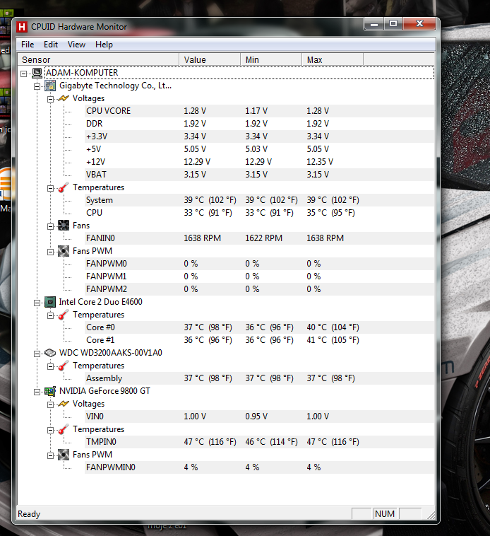

  • #23 9723493
    LysyOsw
    Witam!
    Postanowiłem odkopać swój stary temat podkręcania procesora! Trochę przeczytałem lektury, i na podstawie tego co wiem trochę podkręciłem, ale chce się upewnić czy dobrze robię, bo niestety procesor nie ma już gwarancji więc ewentualne uszkodzenie nie jest mile widziane.
    Z tego co ustaliłem, należy co 10-15Mhz zwiększać mnożnik, zapisać, sprawdzić Orthosem jego stabilność, i jeżeli po około godzince nic nie wywali to kręcić o kolejne 10-15, a w przypadku gdy już coś wywali, zwiększać napięcie o 0.01V czyli z 1.35 na 1.36 i analogicznie wykonywać test? Dobrze rozumiem?
    Póki co zmieniłem mnożniz 220*12 na 225*12 co daje mi 2700MHz. W indeksie wydajności systemu Windows 7 Procesor poszedł w górę z 5,9 na 6,2 :)
    Do ilu mogę zwiększać mnożnik bez zmiany napięć, na ile to jest bezpieczne? Chłodzenie mam nie boxowe - Alpine 7 Pro. Komputer co jakiś czas odkurzam z kurzu. Pasta była niedawno zmieniana. Póki co temperatury w HW Monitor wyglądają następująco:
    Nie wiem na ile wiarygodne są temperatury, bo napięcia wiem że miernikiem, ale chyba można w miarę ufać?
