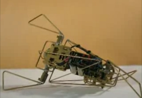

    Harm zaprojektował i zbudował dosyć ciekawego robota. Zamiast wykorzystywać do ruchu nogi czy koła, postanowił zbudować robota koziołkującego. Robot w celu poruszania wykorzystuje płetwy, którymi sie odpycha od podłoża. Robot wykorzystuje dwa silniki, z których każdy zasila dwie płetwy sterowane przy użyciu 74HC240. W momencie napotkania na przeszkodę i zablokowania się płetw, zmieniają one kierunek ruchu pozwalając na dalsze poruszanie się. Jest to ciekawy sposób odciążenia kodu w sposób bardziej sprzętowy. Poniżej zamieszczam film pokazujący jak porusza się opisany robot.

    Bardzo fajny pomysł, tylko na ile 2 baterie 1,5v wystarczają, żeby zasilić taką kupę elektroniki?

    Hmm..... porusza się jak "ślepe dziecko we mgle". Anie nie obszedł przeszkody, ani na nią nie wlazł.... Chyba że chodzi tylko o napęd (zamiast kół/nóg).

    Water-Guy tam w magazynku są 4 baterie 1,5V ;) . A robocik fajny i ciekawe wykonanie.

    ...taką kupę elektroniki?
    Nie wiem czy ktoś zwrócił uwagę na schemat, ale wynika z niego że to robot typu BEAM (bez mikroprocesora).
