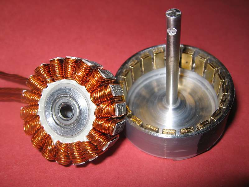

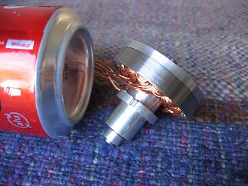

    Podobne tematy pojawiały się już na forum, ale mimo wszystko takie informacje mogą być przydatne dla każdego fana modeli latających i nie tylko. Na stronie źródłowej znajduje się lista silników do modeli RC zbudowana w oparciu o śmieci, czyli silniki powyjmowane z nieużywanych już stacji dyskietek czy napędów CD-Rom. Wszystkie zostały przerobione tak, aby uzyskać jak największa możliwą moc. Jest to dobry punkt startu dla osób początkujących, których nie stać na gotowe silniki, a które mogą zbudować przy odrobinie wysiłku samemu. Zapraszam do strony źródłowej po więcej informacji.

    Sam latam i jak najbardziej informacje przydatne, "ale" (może się mylę) dla laika w temacie to budowa silnika bez szczotkowego to chyba za duże wyzwanie. Potrzebna choćby tokarka dość precyzyjna, o magnesach neodymowych nie wspomnę, które trzeba kupić, do silniczka potrzeba niestety kilka- kilkanaście szt. Nie preferuję "chińszczyzny" ale to chyba jedyne wyjście dla początkującego miłośnika lotnictwa. A jak później posprawdzać parametry zbudowanego silnika, jak dobrać śmigło, jaki regulator? Tu raczej każdy początkujący polegnie. A cena tanich silników to przedział 30-50zł.

    Jak policzyc ilość zwojów na poszczególnym zębie ?

    Kilka lat temu było to opłacalne. Mam jeszcze z tamtych czasów pudło silników do przeróbek-niektóre ogromne! Jednak przy dzisiejszych cenach gotowych "dzwonków" made in china nawet nie chce mi się zabierać za przeróbki. Koszty magnesów, drutu,łożysk, toczenie tulejek, odwijanie, nawijanie, klejenie, wydłubywanie....Za 35 zł kupuję dzwonka Tower Pro lub czerwonego E Sky o ciągu ponad 700g i spokój. A stosunek ceny do jakości tego drugiego jest rewelacyjny.

    Próbowałem budować takie silniki, tak z ciekawości, nawet niektóre działały, ale bałem się ich używać w modelu.
    Nie wiem dlaczego kolega Freddy ma uprzedzenia do takich silników, oraz wierzy że w domowych warunkach laik (czytaj młody adept modelarstwa) zbuduje silnik z niczego o parametrach np. Axi-Gold
    Co do silnika to taki lata w moim modelu, wylatał około 100godzin i ma się dobrze.

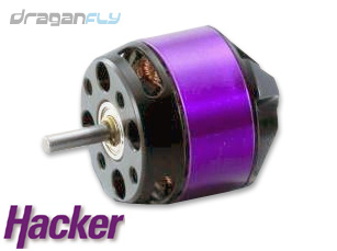

    Ja nie mam uprzedzeń, ale wolę Mecedesa od Malucha, jokoś większe zaufanie, zwłaszcza, jeśli model warta pare tysiecy, nieprawdaż ? Ja na swoim
    Wolę Hackera, niż żółtka :D

    Wcale nie jest aż tak drogo, parametrycznie podobny Hacker kosztuje około 40$.
