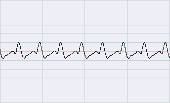

    Wygenerowałem sinusa na ~2000hz (chyba najbardziej słychać jak charczy) i nagrałem mikrofonem. Sami posłuchajcie:
    http://concept2.sinus.patrz.pl po pogłośnieniu słychać charczenie/brzęczenie
    Jeszcze wykresy na których dokładnie widać, że jest zepsute:
    mała głośność
    Dali Concept 2 - uszkodzona wysokotonówka
    większa głośność - nawet nie przypomina sinusoidy
    Oczywiście sprzęt testowy 100% sprawny, na innym źródle i wzmacniaczu było dokładnie to samo.

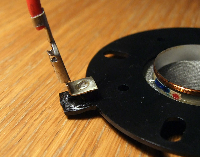

    Próbowałem wyjąć głośnik ale te zasuwki od drutów były zlutowane (facet z allegro to zrobił bo twierdził, że źle stykało). Wziąłem lutownice, żeby roztopić tą cynę ale do głowy mi nie przyszło, że mi się roztopi ten plastik (jak ten koleś to zlutował nie topiąc plastiku??). Efekt widać na poniższym zdjeciu:
    Całe mi to wystaje i nie mogę tego przyłożyć do magnesu, cewka nie wejdzie do tego rowka i się spali ;/ Jutro zadzwonię do horna zapytać czy można kupić samą cewkę.

    Ze zdjęcia nie widać, w jakim stanie jest doprowadzenie cewki (cienki drucik). Jeśli dałoby się go dolutować do tej łączówki, przylutowałbym delikatnie i łączówkę przykleił do plastiku np. "poxipolem".
    Nigdy nie lutowałem łączówki do kabelka. Moim skromnym głośnik był uszkodzony skoro gościu w tym grzebał, ale oczywiście mogę się mylić.
    Pomysł z wymianą cewki dobry, może faktycznie da się to zmienić (jak np. w tonsilach).

    Właśnie teraz się to trzyma tylko na tym cieniutkim druciku, który jest poprowadzony z drugiej strony plastiku. Do horna dzwoniłem to powiedzieli, że nie można kupić samej cewki tylko cały moduł tweetera, który kosztuje 350zł. Dzisiaj mam trochę czasu to spróbuje to jakoś poskładać do kupy.
  • #8 7710830
    tkoras
    No, niestety DALI to wysoka półka i drogie są te tweeter'y. Ja bym to przygrzał zpowrotem do tego plastiku. Po co w ogóle było wyciągać cewkę?
