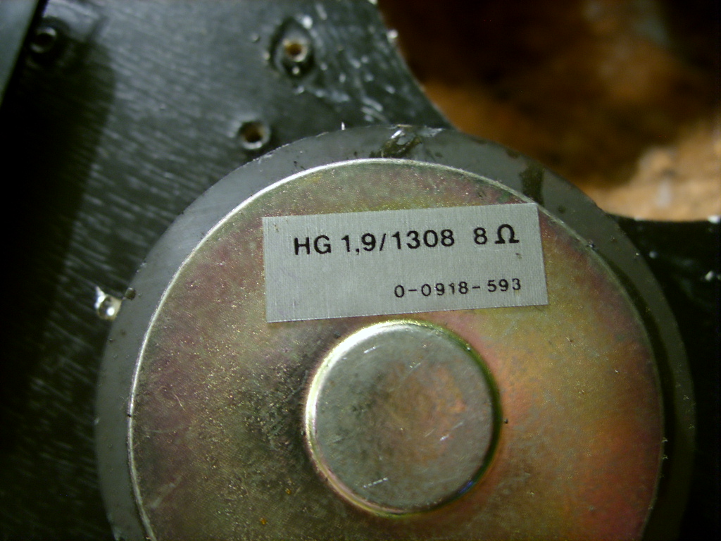

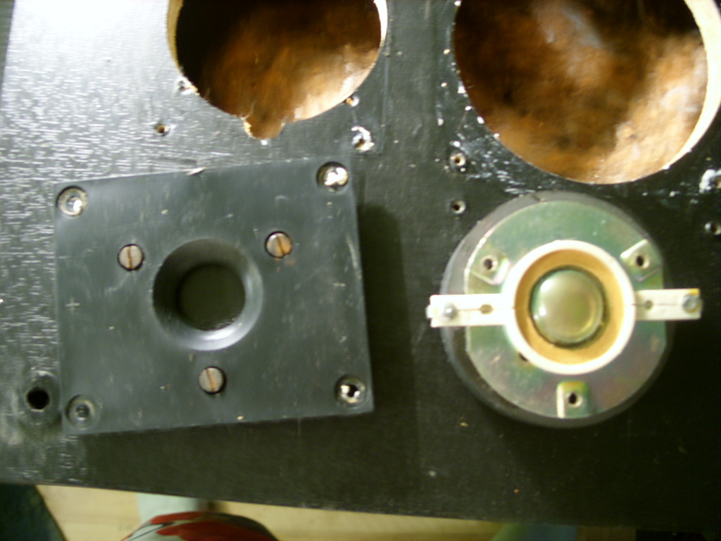

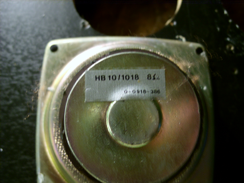

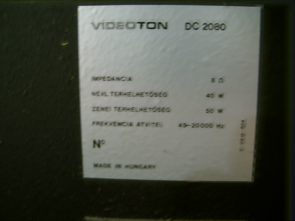

    Witam!
    Zacznę od początku. Jakieś 2 dni temu znalazłem u kolegi "jakieś" kolumny głośnikowe, okazało się, że są to Kolumny Videoton zawierające głośniki 1x20CM 8ohm, 1x10cm8ohm, 1x1.9ohm(?) i zwrotnice. Głośniki oczywiście są w stanie opłakanym, wątpię, że da się je zregenerować. Z tego tytułu wpadłem na pomysł by wszystkie je wymienić na głośniki marki STX. Słyszałem, że są całkiem przyzwoite. Więc po kolei:
    -GDN-20-80-8-SC
    -GDM-10-60-8-PC
    i właśnie pierwsze pytanie rodzi się już tutaj, gdzie znajdę głośniki wysoko tonowe, tj. na zdjęciach dołączonych?
    Drugie pytanko dotyczy zwrotnic: Jaka będzie różnica jak włożę owe STX-y zamiast seryjnych głośników?
    Ew. słucham jakiś waszych propozycji :)

  • #2 7277739
    maciej113
    Żeby myśleć o czymkolwiek musisz podać litraż obudowy
  • #3 7277849
    Mxm_neo
    Kolumna ma ~~31litrów
  • #4 7278064
    Tomq
    A jest sens to regenerować? komplet głosników (gdn22 scx, gdm16 scx, pj) kosztuje około 300 zł na dwie kolumny. czegoś tańszego nie ma sensu dawać. A skoro wydasz tyle kasy na głośniki to obudowa też przydałaby sie porządniejsza.
    Takie wstawianie głośników by tylko pasowały i jakoś zagrały jest bez sensu. Jasne "jakoś zagrają", ale czy nie szkoda kasy?
  • #5 7278613
    Mxm_neo
    No tak, można to i tak rozumować. Jednak ja na razie nie chcę dawać na kolumny więcej kasy niż 150zł, a te co podałem w temacie tyle kosztują.
