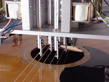

    Studenci Jason Lawrence, Turner Howard i Susan Knueven w ramach uczelnianego projektu stworzyli mechaniczną, samogrającą gitarę z interfejsem MIDI.

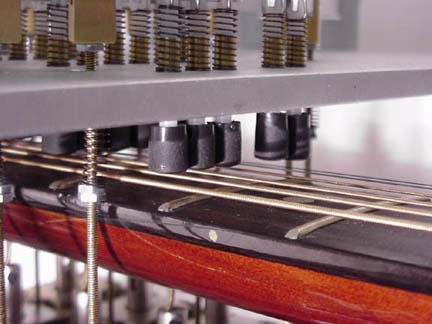

    Urządzenie składa się z dwóch mechanicznych bloków, które razem zdolne są do grania w zakresie 29 tonów muzycznych. Mechanizm uderzający w struny umieszczony jest nad pudłem rezonansowym. Zawiera sześć elementów sterowanych elektromagnetycznie. Drugi blok natomiast operuje na gryfie przy wykorzystaniu siatki 23 końcówek, umieszczonych na pierwszych czterech progach.
    Mechaniczna gitara z interfejsem MIDI Mechaniczna gitara z interfejsem MIDI
    Całą imponująco wyglądającą konstrukcją steruje mikrokontroler HC11. Odbiera on dane z sekwencera midi poprzez galwanicznie izolowane wejście. Jeden port obsługuje naciskanie progów, a drugi uderzanie w struny. Ze względu na liczbę elementów, wykorzystano adresowane zatrzaski SN74259. Urządzenie działa znakomicie, czego dowodem są poniższe próbki:

    Nie podoba mi się dźwięk. Brzmi jak z keyborda yamahy z niższej półki. Jedynie palce oddadzą prawidłowy dźwięk gitary. Gra jest zbyt idealna. Na zdjęciu widać, że maszyna naciska do V progu, więc do dyspozycji mamy jedynie dwie oktawy z kwartą gratis :).
    bardzo przemyślane, aby skracać naciskając "palcem" tuż przed progiem, a nie dokładnie między progami. Unika się niewłaściwego podnoszenia dźwięku w ten sposób.
  • #4 7279947
    markovip
    Poziom 34  
    Dźwięk sztuczny i obleśny. Struny szarpie się w prawo i lewo, nie w górę i w dół. Przesuwając mechanizm szarpania w stronę gryfu otrzymalibyśmy miększy dźwięk.
    Projekt czysto edukacyjny, nie mający nic wspólnego z muzyką. Ale może być... Widać że się dużo napracowali.
