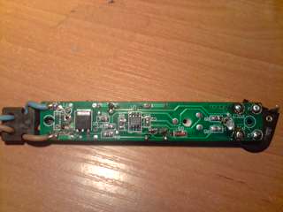

prostownica GA.MA CP1ME HP, nie grzeje, dioda LED mruga
Stawiarek2 18 Lis 2009 22:23 4010 2
  • #1 7279314
    Stawiarek2

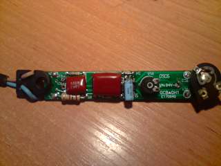

    Mam problem z prostownica do włosów firmy GA.MA. Dioda LED, która służy jako wskaźnik zasilania zapala się i gaśnie tzn. mruga z częstotliwością 1 raz na sekundę, a prostownica nagrzewa się tylko delikatnie. Czy ktoś wie jakim napięciem powinien być wysterowany triak L6004D5 i co to jest za US ATMEL 0538 (chyba taki bo ledwie można odczytać), a może ktoś ma schemat tej prostownicy. To są fotki płytki:
    prostownica GA.MA CP1ME HP, nie grzeje, dioda LED mruga prostownica GA.MA CP1ME HP, nie grzeje, dioda LED mruga.
    Na elektrolicie jest napięcie 1,65V. To chyba trochę mało żeby zasilić ten układ. Na bramce triaka pojawiają się impulsy tej samej wartości. Na triaku napięcie dochodzi do 60V. A może ktoś ma schemat jakiegoś układu zastępczego, może być bez regulacji temperatury.

  • #3 7404487
    Stawiarek2
    Zamykam temat. Udało mi się wreszcie znaleźć usterkę. Uszkodzony był kondensator C4. Mylący był fakt, że nie był on całkowicie uszkodzony tylko jego pojemność była około 10 razy mniejsza niż powinna. powinien mieć pojemność 680 nF, a miał dziwnym trafem 68 nF. Podczas sprawdzania elementu nie zwróciłem uwagi na liczbę zer. Zmylił mnie fakt, że miernik pokazywal 68, co mi się kojarzyło z wartością na obudowie. Głupi błąd, który spowodował, że byłem przekonany o uszkodzeniu US.
