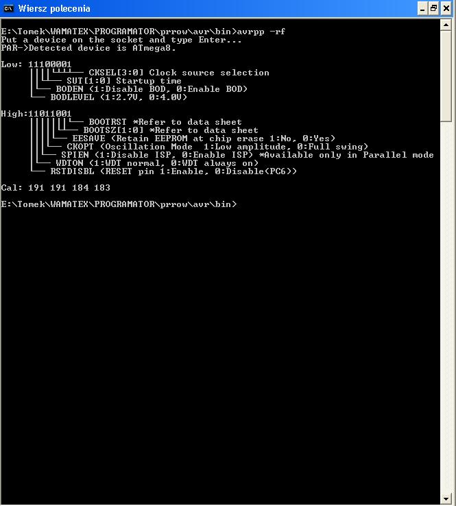

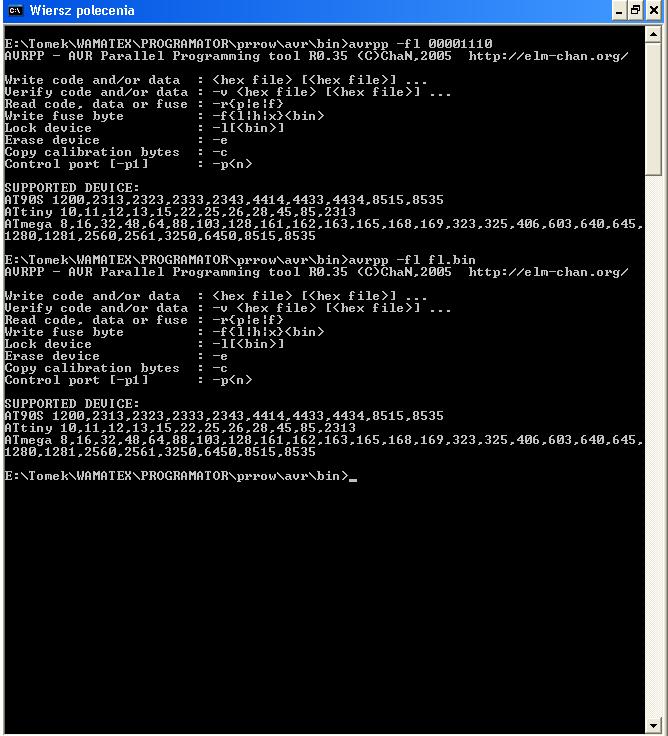

    Niestety wasze rady nie pomogły. Snow: mam wersję demo więc nie mam tej strony. emarcus: niestety miewa się to do programatorów isp i stk a ja takich nie mam. Ale posiedziałem troszkę i tym programem który używam avrpp.exe mam fusy. tylko nie umiem napisać poprawnej składni.
    Jak zaprogramować atmega 8 w Bascomie pin reset jako I/O
    Jak widzicie odczytać mogę pyta się o włożenie scalaka i odczytuje, następnie:
    usiłuje zapisać ale na to nie odpowiada. po prostu uruchamia program nic nie robiąc. Jak zapisać w bin żeby odczytał?
    #13 7298541
    zumek
    e1_rybcia napisał:
    ... tylko nie umiem napisać poprawnej składni.
    W/g autora programu, składnia wygląda następująco np.-fl10101010, czyli bez spacji po "-fl". Zajrzyj do pliku avrx32_e.txt

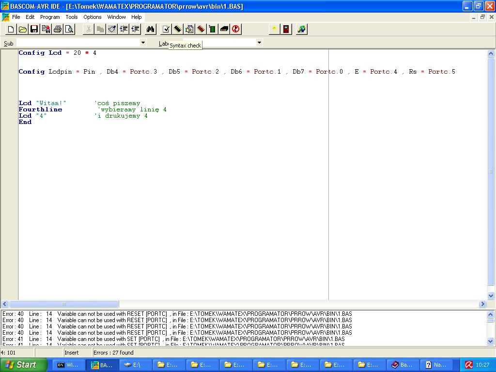

    Nowy problem: Nie uruchamia się program. Po włączeniu zasilania mam kwadraty na LCD.
    Fuse L00001110
    fuse H01001001
    kwarc 10Mhz 2 x C - 39p. Nie mam resetu. W jaki sposób doprowadzić program do uruchomienia się?
  • #16 7307107
    e1_rybcia
    Już zgłupiałem. O co chodzi? zwykły najprostszy programik, nie chcę się kompilować może być przyczyną brak drukarki- cały czas mi o tym przypomina.
    Dlaczego wykazuje błąd?

    sp3ots
    Witam !
    Przetestowałem ten kod:
    $regfile = "m8def.dat"
    $crystal = 1000000
    Config Lcd = 20 * 4
    Config Lcdpin = Pin , Db4 = Portc.3 , Db5 = Portc.2 , Db6 = Portc.1 , Db7 = Portc , E = Portc.4 , Rs = Portc.5
    Lcd "witam!"
    Fourthline
    Lcd "4"
    End
    i wszystko jest OK, program się kompiluje
    Prawdopodobnie powodem nie kompilowania się Twojego kodu jest brak linii:
    Prawdopodobnie w Bascomie - opcje... masz zaznaczony procesor który
    nie posiada Portu C np. ATtiny2313
    Pozdrawiam. Stefan
