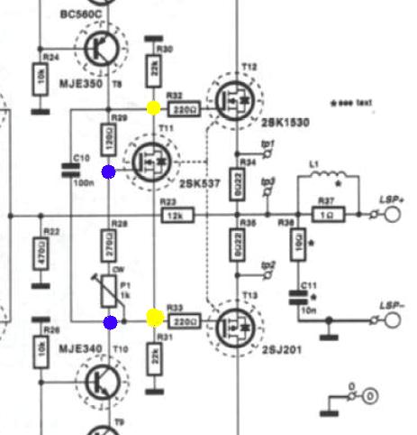

    Właśnie ukonczyłem budowę Crescendo Milenium i ... znowu problemy. Układ cały włączyłem pomierzyłem napięcia w poszczególnych punktach ( układ podwójnych tranzystorów, tranzystory+diody ) i wyniki okazały się zaskakująco dobre. Wszystkie elementy zostały starannie dobrane i różnica napięć w poszczególnych punktach wynosi maksymalnie kilka miliwoltów. Nie mogę natomiast ustawić prądu spoczynkowego tranzystorów mocy. Zamiast 2SK1530 zastosowałem IRFP240 a 2SJ201 – IRFP9240. Zamiast tranzystora 2SK537 – 2SK1643 (napis na obudowie K1643). Kręcąc potencjometrem w prawo nie zmiena się wartość napięcia na oporniku R34 , cały czas wynosi 0. Tak jest na jednej i na drugiej końcówce. Co może być nie tak? Czy można w tym układzie zastosować tranzystory IRFP zamiast 2SK oraz czy ten zamiennik 1643 jest odpowiedni? Sprawdzałem już zimne luty i wszystko jest dobrze zmontowane. Zamiast układu OP77 zastosowałem OP07 i dobrze sobie radzi z napięciem na wyjściu. Napięcie się waha od 0 do+-5mV. Czekam z niecierpliwością na pomoc w tej sprawie.
    Aby prąd był odpowiedni tzn ok. 200-250mA to wartość napięcia na rezystorze R34 powinna wynosić 0,044-0,055V.
  • #17 3039654
    panterka
    Cześć, sprawdź czy w punktach zaznaczonych na niebiesko zmienia się napięcie jak kręcisz peerka i ile wynosi. Także sprawdź jak zmienia się napięcia w punktach zaznaczonych na żółto - w jakich granicach. Uważaj żeby ci prąd gwałtownie nie skoczył i nie spalił tranzystorów, bezpieczniej by było jak być na czas ustawiania prądu spoczynkowego zasilanie ±45-50V podłączył przez rezystory około 47ohm o macy kilka wat.

    Wczoraj przyszły Toshiby wyjściowe. Jak tylko uruchomię dzisiaj wzmacniacz opiszę go szczegółowo.
    Crescendo uruchomiony:) Nie można zastosować jako zamienniki IRFP9240/240. Po wymianie na Toshiby układ od razu ruszył. Niestety nie jestem w stanie ocenić jeszcze możliwości tego wzmacniacza bo już jest późno ale jakość dźwięku nie pozostawia nic do życzenia. Wydaje mi sie że poprawił się bas w stosunku do wzmacniacza na Hexfetach z EE. Bas jest szybki i dynamiczny. Dźwięk jest czyściutki (czego więcej potrzeba?). Polecam:)

    IRFP240/9240 zaczyna przewodzić przy 4V na bramce a te wspaniałe tranzystory Toshiby i bardzo drogie zarazem przewodzą już przy 1,5V. Po zmianie rezystorów określających prąd zerowy da się wyregulować. Niestety moc maksymalna trochę spadnie i jakość dźwięku też. Na jakość pewnie ma wpływ pojemność bramki a IRFP mają ją większą. Niestety "Tanie mięso psy jedzą".
