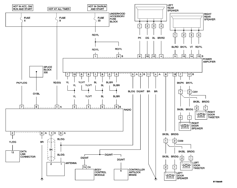

  • #9 17513197
    Waldek123blau
    Mam problem z odczytaniem kolorów przewodów na schemacie z Chevroleta crossfire. Może ktoś pomoże - wklejam ten schemat i proszę o pomoc w odczytaniu koloru skrótu DG,
    , Wykaz oznaczeń kolorów kabli - schematy elektr. samochodowe
  • #10 17513621
    Megawe
    Poziom 34  
    DG może być skrótem od dark green

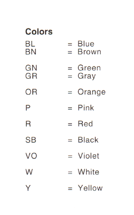

  • #11 20175988
    kp.
    A BL-P i BL-SB , jakie to mogą być kolory BL to niebieski ale SB i P jaki to mogą być kolory ?
    Ogólnie znalazłem taką rozpiskę, ale brakuje mi tu moich niewiadomych
  • #12 20176234
    stachu_l
    Poziom 37  
    Wg Toyota dla TLC:
    P - Pink
    SB - Sky Blue
    L - Blue
    B - Black
  • #13 20176292
    kp.
    Super dzięki, to akurat volvo, ale faktycznie jest tam taki niebieski z różem więc to może pasować jako BL-P
    Natomiast to BL-SB wyszłoby że coś jakoś niebiesko niebieski, niebiesko błękitny, niebiesko czarny jakiś się pałęta, no nic może drogą eliminacji, chyba że ktoś jeszcze by miał oznaczenia w volvo
  • #14 20176317
    stachu_l
    Poziom 37  
    Myślę, że ten SB to taki jasnoniebieski (kolor nieba) więc może to niebieski z jasnoniebieskim paskiem. Pewności nie mam - przy schematach albo instrukcji napraw danego samochodu powinien być wykaz kolorów.
  • #15 20176398
    kp.
    No też mi tak przyszło do głowy dlatego wymieniłem te opcje "niebiesko niebieski, niebiesko błękitny",
    Ale jednak wychodzi że to SB to black, czyli niebiesko czarny, kurcze w sumie wcześniej wspomniałem że taki jest.
    A pink trafiony :)
    Właśnie znalazłem opisy kolorów :)
  • #16 20176415
    sandamiano
    Poziom 30  
    A może masz po niemiecku SB tzn Schwarz-Blau? czyli Czarno-Niebieski
  • #17 20176423
    kp.
    Nie, jest tak jak wyżej ostatnie wklejone foto po angielsku (to ze schematu - znalazłem jakimś cudem),
    ale i tak BL-SB wychodzi niebiesko czarny (BL niebieski SB czarny) i taki jest przewód, suuper :)
