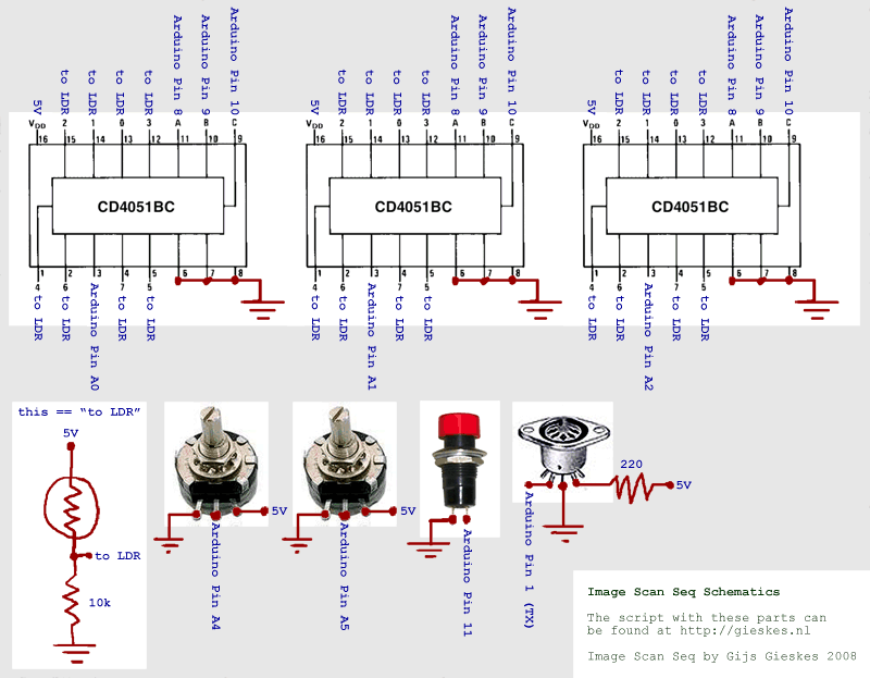

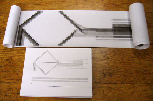

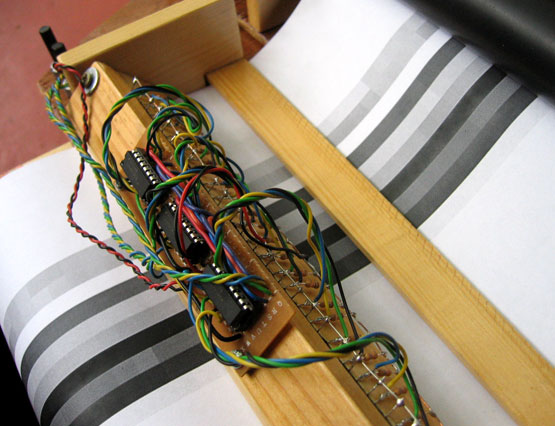

    Prezentowane urządzenie to pozytywka wykonana przy użyciu modułu Arduino, która może zainteresować nie tylko elektroników ale również majsterkowiczów interesujących się oryginalnymi instrumentami muzycznymi. Muzyka powstaje na podstawie skanowania obrazu, nad którym jest przesuwane urządzenie. Czujnikami są zwykłe fotorezystory podłączone do wejść przetwornika analogowo-cyfrowego Arduino, z którego dane są przetwarzane na sygnał MIDI. Konstrukcja może również służyć jako skaner o bardzo małej rozdzielczości. Na stronie projektu można znaleźć kod źródłowy programu i kilka filmów prezentujących urządzenie w działaniu.
