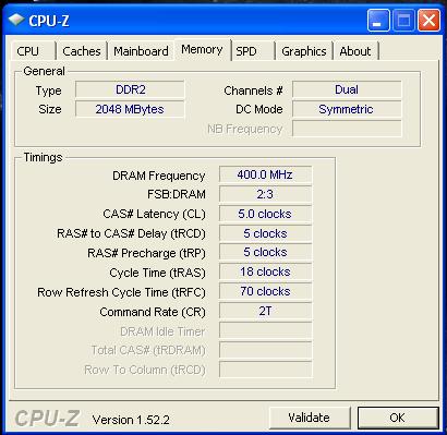

    Ponizej wstawiam scr z cpu-z pamieci

    znalazlem juz opcje zmiany fsb, jednak tak jak mowiles przy fsb ok. 300 w cpu-z pokazalo jesli dobrze pamietam fsb dram530+- i stosunek fsb:dram wyniosl 4:5 dlatego zrezygnowalem ... /: co do napiecia pamieci, na jednej stronie znalazlem ze wystarczy zmienic na 1.9V i recznie ustawic 1066, jednak czy wtedy przy ustawieniasz cpu fsb333 i napieciu 1.184 oraz pamieci 1066 i 1.9V wystapi synchronizacja badz asynchronizacja i czy w ogole ma to jakis duzy wplyw na osiagi komputera? i czy bedzie potrzebna zmiana timingow

    530mhz na ramie to nawet jeszcze ciut ponizej ich mozliwosci.
    Ale tak, musial bys podniesc napiecie ramu, wlasnie na 1.9-2v, zaleznie jak producent zalecil. Te predkosci juz sa po za standardem i wymagaja zwiekszonego napiecia.
    Co do asynchronicznej pracy pamieci na platformie Core2Duo nie ma z tym problemu. Zasadniczo powinna chodzic jak najszybciej sie da, z jak najmniejszymi opoznieniami. Czyli raczej praca asynchroniczna

    Pomiarami z cpu-z sie nie sugeruj, raczej tym co w bios pokazuje.

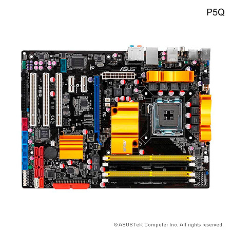

    i jeszcze jedno, jest ktos w sposob lopatologiczny pokazac mi pod ktorym radiatorem znajduje sie u mnie na plycie mostek polnocny??

  • #8 7284664
    Lzep
    To tak, jak na globusie - północ u góry (pod CPU), południe niżej :D.
    Tylko obrazek trzeba obrócić o 90 ° w lewo, do pozycji takiej, jak jest w obudowie tower !
  • #9 7285232
    cart
    północ u góry pod cpu? ;p troche mylące, ale chyba zrozumiałem ^^
  • #10 7287695
    Lzep
    No co tu mylącego ? Jeśli obrócisz obrazek, to pod CPU jest ten większy radiator (NB), a niżej mniejszy (SB), czyli wyżej północny, niżej południowy - coś nie pasuje ?
