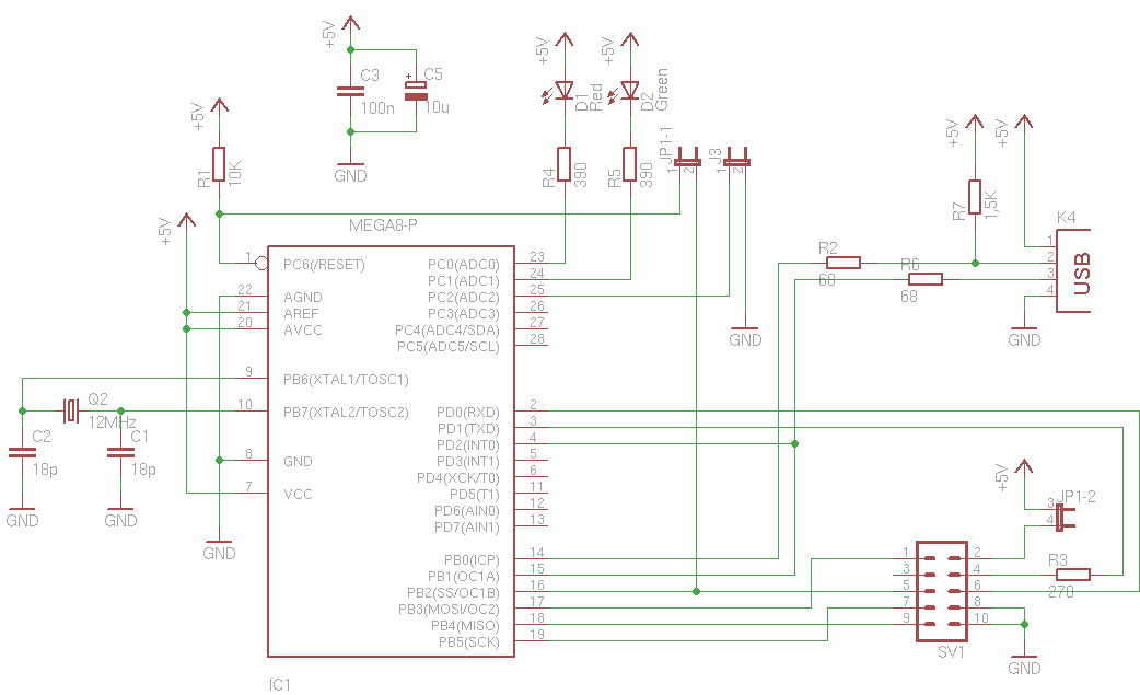

    Witam. Zbudowałem programator według projektu usbasp. Konkretnie ten :
    Programator usb asp na atmega8 - nie działa
    Wszystko pięknie polutowane, byłem u kolegi aby zaprograomwać go firmwarem. Wszystko zrobione, mimo tego system wygrywa go jako nieznane urządzenie USB i nie chce do niego dopasować sterowników. Gdzie może być problem ?

  • #4 7282132
    mirekk36
    poczytaj o diodach zenera na liniach D+ oraz D-
    okazuje się, że czasem trzeba je dać w wersji 3,3V zamiast 3,6V i wtedy rusza. U mnie tak właśnie było. To zależy od kompa.
    Nie mówiąc, że może jednak poza tym masz jakiś błędzik w połączeniach?

  • #6 7284880
    loocasm
    Kolego bisz, co Ty za herezje głosisz, jak to na schemacie nie ma diod Zenera??? A D1 i D2 to co to niby są???
  • #7 7284917
    bisz
    W tym są :
    ale w tym (jedno z rozwiązań z tej strony, które zdecydowalem się robić) nie ma :
    Różnica jest jeszcze w rezystorze, przy jednej z linni usb. W jednym jest 1.5k a w drugim 2.2k, może to ma znaczenie ?

    Wygląda na to, że miałem zły pinout gniazda USB-B. Zamieniłem D+ z D- i teraz jest tak:
    Niestety nadal to samo. Napięcie na USB to 5,04V wg chińskiego miernika.
    Czy RxD, TxD, AVCC i AGND można pozostawić "w powietrzu"?
  • #23 7299809
    mirekk36
    Po to są wejścia zasilania w prockach aby je zawsze podłączać a nie zostawiać w powietrzu i czekać na problemy. AVCC oraz AGND to normalne nogi procka do których należy zgodnie z ich przeznaczeniem podłączyć zasilańsko.
    Piny RxD oraz TxD tak jak dowolne inne piny I/O można sobie zostawiać wiszące
  • #24 7301203
    Sh44dow
    Podłączyłem AVCC i AGND i zaczęło działać. Jak to możliwe, że poprawne działanie zależy od włączonego konwertera skoro firmware usbasp z niego nie korzysta? W każdym razie dziękuję za pomoc!

  • #26 7304692
    OldSkull
    AVcc to również zasilanie portu C. PortC jest uzywany, więc musi być zasilany (mimo iż na tych pinach są jedynie 2 diody i zworka), bo nie wiadomo jak się zachowa.
    Jeśli chodzi o napięcie na USB: teoretycznie powinno przy obciążeniu rezystorem 10 Ohm trzymać 5V (5V@500mA) i np. w lapku obciążając rezystorem 15R mam 4.95V (spadek o 0.1V), a w przejściówce PCMCIA->4USB mam 3.2-3.5V (zależnie od portu) bez obciążenia, obciążona tym samym rezystorem 2.8V. W tym drugim przypadku diody zenera są niepotrzebne (ale nie ma gwarancji, że programator w ogóle wystartuje, za to jeśli tak, to mamy programator również dla układów na 3.3V), w tym pierwszym są potrzebne. Można zawsze jeszcze spróbować podłączyć go przez HUBa USB.
