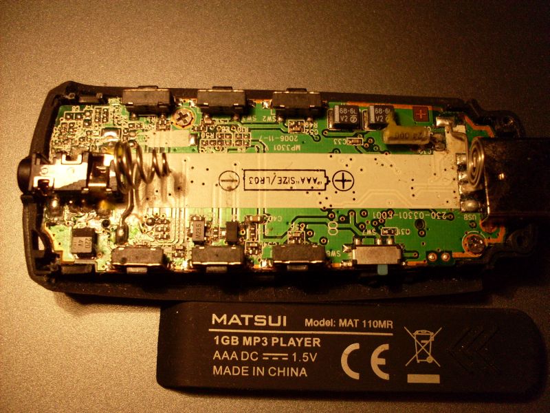

    ostatnio porządkowałem swoje pudła z elektroniką znalazłem swój mp3 który dawno temu jakimś cudem przestał działać i go porzuciłem ale chciałbym go naprawić ponieważ przydał by mi się na czasie z tego co mogę powiedzieć jest problem a nawet 2 z mp3
    mianowicie
    gdy wkładam mp3 do usb wszystko ok system wykrywa dysk wymienny ale gdy chce wrzucić na niego jakieś moje ulubione mp3 otwiera się okno kopiowania pliku
    i komputer się nagle wiesza po wyjęciu mp3 z usb wszystko wraca do normy .
    2 zaś problem polega na tym iż gdy chcę włączyć moją mp3 wyświetla się niebieski ekranik nic więcej i znika po upływie mniej więcej 5 sekundach .
    Czy ktoś wie jak rozwiązać problem ?
    czy wgranie do mojego mp3 nowego oprogramowania rozwiązało by problem?
    jeśli tak to czy ktoś potrafi to zrobić krok po kroku ?
    z góry dziękuje za pomoc :D ...

    próbowałem ale gdy tylko włożę MP3 do kompa ten nagle się wiesza (komputer)
  • #5 7298923
    Lukasz
    Przydałoby się przetestować tą mp3 na innym komputerze i zrobić dokładne oględziny wnętrza. Czyli to co napisałem o lutach.

    Zimne luty były przyczyną temat zamykam
