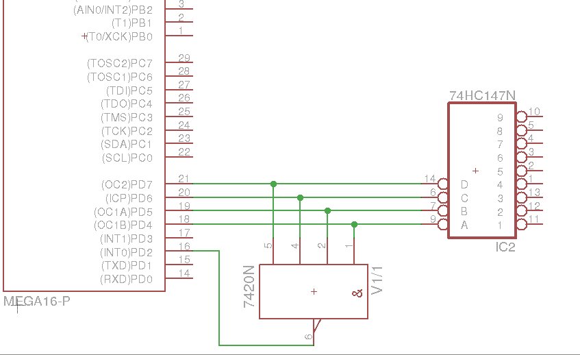

    W projektowanym urządzeniu popełniłem pewien błąd, niestety płytki zostały już wytrawione i polutowane a znalezienie przyczyny nieprawidłowości zajęło mi dość sporo czasu, więc wolałbym uniknąć ponownego składania układu.
    Mam kilka przycisków połączonych z bramką NAND. Wciśnięcie któregokolwiek generuje na wyjściu bramki stan wysoki, który dalej jest kierowany na INT0 (jak wiadomo przerwania są wywoływane przez stan niski na INT0)
    Problem w tym, że po włączeniu zasilania w urządzeniu, na INT0 od razu pojawia się stan niski (z bramki NAND - bo żaden przycisk nie został wciśnięty) no i generowane jest przerwanie, które z kolei ustaje gdy wcisnę dowolny z przycisków (wtedy na INT0 pojawi się stan wysoki) wówczas wykonuje się główny blok programu.
    Jak widać jest to sytuacja zupełnie przeciwna do pożądanej. Czy jest jakiś sposób na PROGRAMOWE wyeliminowanie tego błędu? IMHO najlepiej by było, gdyby udało mi się zmusić system przerwań do reakcji na stan wysoki na wejściu INT0.
    Dodam, że próbowałem ustawić 'Config INT0 = Rising' ale nie wiele to pomogło.
    Czy ktoś z Was ma jakieś pomysły? Będę wdzięczny za każdą podpowiedź, która uratuje mnie przed ponownym projektowaniem tego układu.

    Może zamiast NAND 7400 Zastosować AND 7408?
    Wyprowadzenia te same- ale nie analizowałem reszty.
    I daj schemat podłączenia bramek- może NOR a nie AND?

    crooveck
    Dzięki wszystkim za odpowiedzi, na początek spróbuję zmienić bramkę na AND, po wstępnym przeanalizowaniu układu to powinno wystarczyć.
    Może zadam głupie pytanie, ale czym są owe przyciski NO/NC?
    Balu, falling/rising edge sprawdzałem, to był pierwszy pomysł który przyszedł mi do głowy, niestety, ku mojemu zdziwieniu nie zadziałał poprawnie (ale nie pytaj mnie dlaczego).
    Tutaj jest poglądowy schemat połączeń:
    [MEGA16+BASCOM] przerwanie generowane stanem wysokim
    Przyciski są podłączone do wejść dekodera,który przesyła do uC numer wciśniętego przycisku, po drodze jest on 'podsluchany' przez bramke nand, ktora wywoluje przerwanie w momencie wcisniecia czegokolwiek.

    IMHO prościej będzie dorzucić jakiś NPN na wyjściu bramki i sprawa załatwiona.

    raczej odpada, nie chcę niczego trawić i lutować od nowa, a zmiana bramek jest chyba najprostszą metodą odwrócenia działania układu

    Zmiana bramki z 74hc20 na 74hc21 powinna załatwić sprawę.
    Oczywiście pod warunkiem że wszystkie wejścia enkodera są po włączeniu w stanie wysokim.
