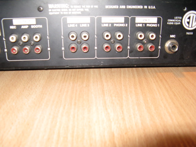

    Witam pisze z prosba o pomoc postanowilem odpalic stary mikser. więc tak
    jakim wyjsciem i jakim kablem podlaczyc mixer do kompa. a Teraz jakim wyjsciem i jakimi kablami podlaczyc wzmacniacz do mixera.
    wole sam nie podlaczac bo jeszcze cos strzeli i bedzie koniec roboty . chdzi mi o amo podlaczenie reszte juz sam opanuje
    tutaj dodaje foto mixera od strony wyjsc z gory jestem wdzieczny. mixer jest juz dosyc stary. :D

    mosmati88
    Wzmacniacz podłączasz do AMP. (ewentualnie podsłuch do booth) Połączenie między kompem a mixerem wykonaj kabelkiem jack 3,5 stereo na 2x chinch. kompa (w mixerze podłącz do line 1 line 2 line 3, zależy którego kanału chcesz używać) Pozdrawiam
