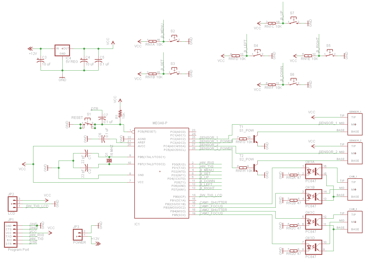

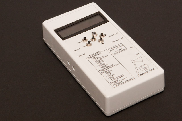

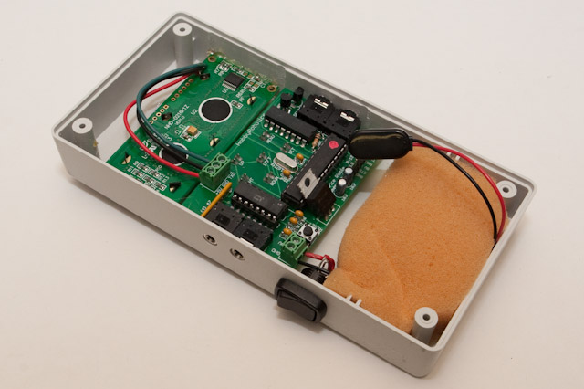

Maurice juz kiedyś pokazywał swoje urządzenie dla fotografów Camera Axe. Teraz jest dostępna juz wersja 3.0 tego urządzenia. Pierwowzór pozwalał na wyzwalanie aparatu i lampy błyskowej w oparciu o dane z wielu czujników i pobudzanie takimi bodźcami jak światło i dźwięk. Nowa wersja ma takie same funkcje co jej poprzednik, ale rozszerzone o możliwość używania kilku aparatów i lamp błyskowych. Na stronie źródłowej znajdują się schematy i przykładowe zdjęcia wykonane przy użyciu Camera AXE 3.0. Poniżej zamieszczam tylko kilka przykładów i zapraszam do zapoznania się ze stroną źródłową autora.
