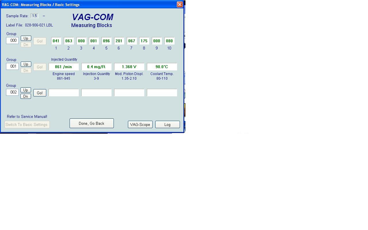

#1 7284882 20 Lis 2009 09:47 gaav gaav Poziom 15 #1 7284882 20 Lis 2009 09:47 Jaka powinna być prawidłowa dawka paliwa ustawiona w VAG silnik 1.9TDI AFN?
#2 7284986 20 Lis 2009 10:37 pyton50 pyton50 Poziom 11 Pomocny post? (+3) #2 7284986 20 Lis 2009 10:37 Zakres od 3-9mg ja ustawiam zawsze na 4mg.
#3 7285202 20 Lis 2009 12:03 yaaro yaaro Poziom 33 Pomocny post? (+2) #3 7285202 20 Lis 2009 12:03 Jak słabo pali ustaw 3 na gorącym silniku.
#4 7549060 17 Sty 2010 14:17 raflik1986 raflik1986 Poziom 11 Pomocny post? (+5) #4 7549060 17 Sty 2010 14:17 Jeśli wolno to przyłącze się do tematu!! Ja mam taki problem ze vag w grupie 001 na biegu jałowym MS silnik nagrzany 90 stopni na desce pokazuje mi ze mam 0.4mg/R a powinno tam być od 3-9 a optymalne 4 i czy ktoś wie jak to zmienić ? jest to AUDI A4 1.9TDI 110KM 97r silnik AFN
