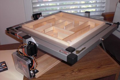

    Dan Toborowski w ramach jednego ze swych projektów postanowił stworzyć grę, która polega na przejściu labiryntu. Nie byłoby w tym nic ciekawego, gdyby nie fakt, że urządzenie jest zdalnie sterowane i działa przy wykorzystaniu akcelerometrów. Celem tej gry jest zapoznanie i zainteresowanie dzieci tematyką hobbystycznej robotyki.

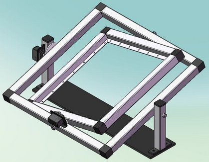

    Konstrukcja mechaniczna gry oparta jest na dwóch ramach, umieszczonych jedna w drugiej, których przechylanie zrealizowane jest na dwóch serwomechanizmach. Zaletą takiego rozwiązania jest prostota budowy i możliwość pełnej kontroli wychylenia planszy z labiryntem. Ramy wykonane zostały z profili aluminiowych, zakończone plastikowymi narożnikami. W osiach obrotu zostały umieszczone odpowiednie przekładnie i serwa. Sama plansza labiryntu jak i poruszająca się w nim kulka wykonane są z drewna.
    Gra labirynt sterowana akcelerometrem
    Serwami sterowała platforma BOE z mikrokontrolerem o nazwie BASIC Stamp 2, która została zmieniona na mikrokontroler Basic Atom Pro ze względu na problemy z reakcją na ruch. Serwa również zostały zmienione w późniejszej fazie. Jako kontroler planszy posłużyła kierownica od konsoli Wii.
    Urządzenie posiada dodatkową funkcję w postaci małego automatu z gumami do żucia, nagradzającymi dzieci za poprawne rozwikłanie labiryntu.

    no pięknie!
    spotkałem się już z platformą Basic Stamp 2 (zrobili z niej robota boe-bot)
    gra fajna tylko trudna (mam taką samą tylko "manualną")
    a i czy serwom nie jest za ciężko?? ile takie ramy ważą??

    Wie ktoś gdzie w Polsce można kupić takie profile ?
  • #4 7301541
    ziras
    Takie profile można kupić w Lublinie w OBI i pewnie w innych marketach budowlanych, razem z narożnikami plastikowymi dostosowanymi do wymiarów profil.
  • #5 7301545
    J_Bravo
    A ja szukałem po dziwnych firmach zamiast sprawdzić w OBI ;/ dzięki.
