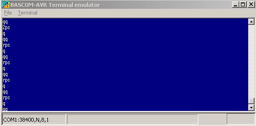

    Mam problem z transmisją uC -> PC przez rs232. Problem polega na tym, że zamiast wartości wpisanych do zmiennych odbieram litery. Ustawienia portu com1, terminala i uC są zgodne. Według data sheeta uC przy transmisji danych 38400bps i taktowaniu 8Mhz błąd wynosi 0,2%. Poza tym sprawdzałem inne prędkości transmisji i efekt wciąż ten sam :/ Komputer z uC jest połączony poprzez max3232, połączenia są w porządku.
    Docelowo program będzie przesyłał wartości 3 zmiennych, oto fragment kodu odpowiedzialny za transmisję rs232 oraz wydruk z terminala:

    z print bin(x) cały czas to samo, miesza jedynki i zera razem z literkami p i q

    Problem rozwiązany, wszystkie układy były w porządku. Powodem było zbyt niskie napięcie mikrokontrolera. Pracuję na atmega8L, która wg data sheeta powinna pracować od 2,7V, a nie dawała sobie rady z samą komendą print przy 3,03V (mierzone podczas pracy). Od 3,3V wszystko działa jak należy :)
