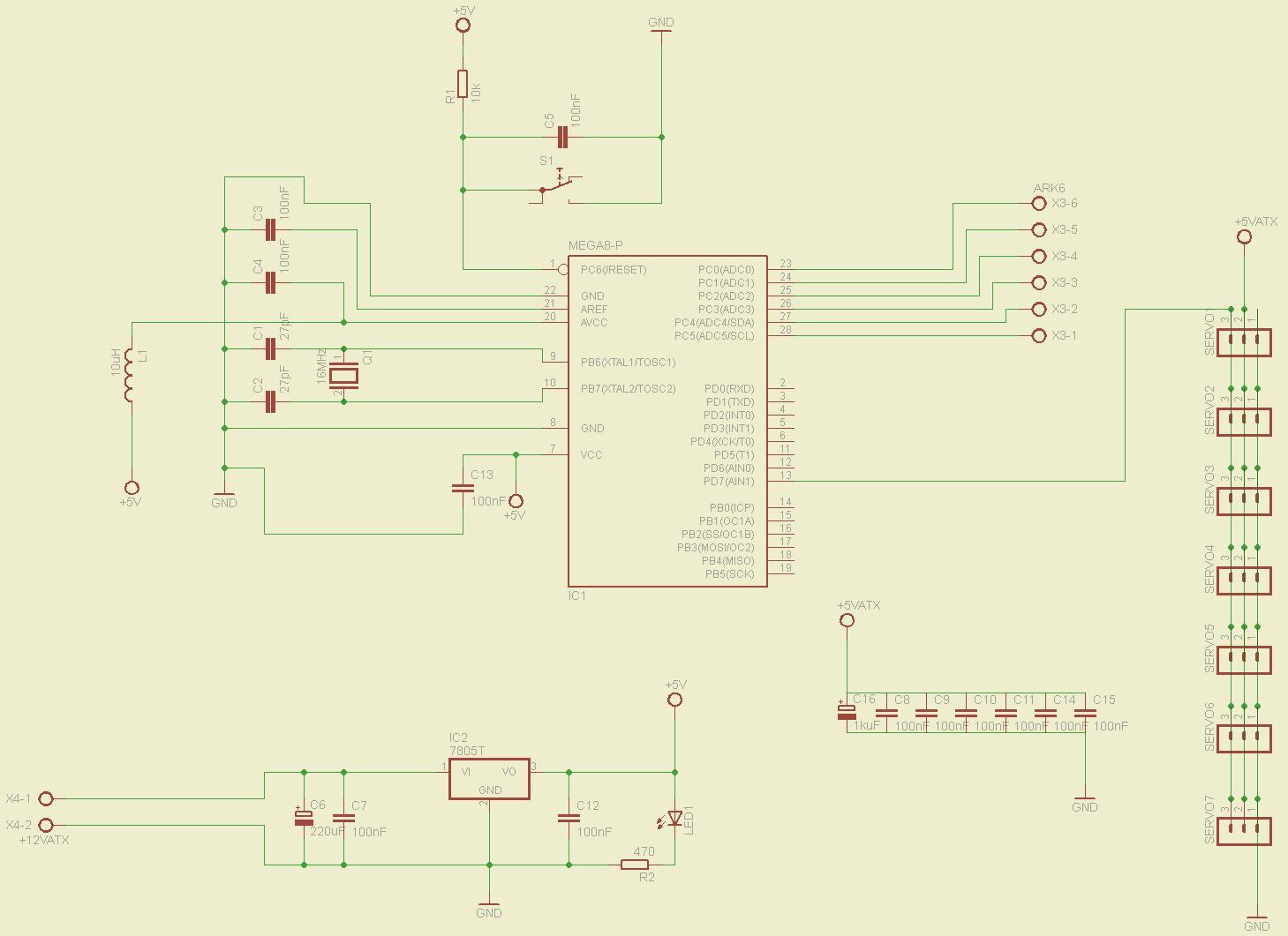

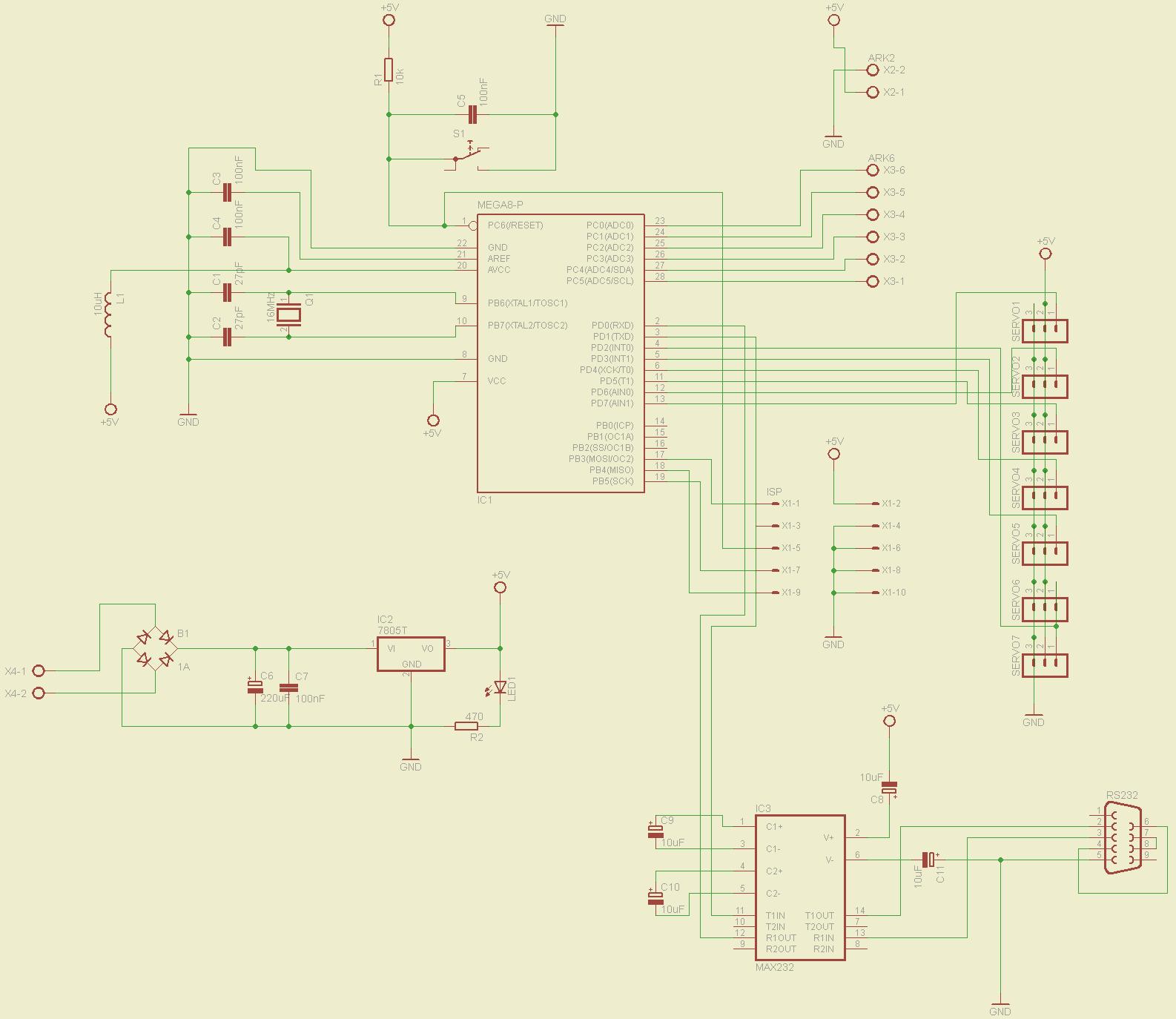

Pracuje obecnie nad sterownikiem 7 serw sterowanych przez wbudowany w ATMega8 przetwornik A/C (potencjometry) oraz ew poprzez zlacze RS232. Na schemacie linie sygnalowe serw 7 i 6 sa sprzegniete gdyz beda odpowiadaly za ruch podstawy maszyny.Moja prosba: Czy ktos moglby rzucic na to okiem zanim zaczne trawic plytke i lutowac elementy? W plikach daje schemat oraz uklad sciezek.
