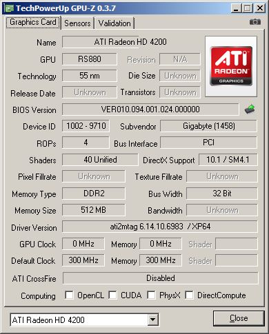

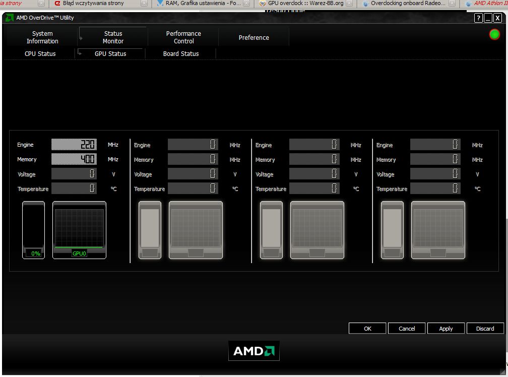

    Mam male taktowania GPU, czy to normalne?Defaultowo powinno byc 500MHz GPU.

    Włacz coś 3d i sprawdź wtedy.

    Iron ma rację włącz coś w 3D - RTHDRIBL na przykład czy Unigine Sanctuary, Tropics, Heaven w oknie i popatrz jeszcze raz.
    Co do podkręcania tej zintegrowanej karty to daruj sobie. Da się co prawda podkręcić bo HD3200 się bawiłem ale przyrost wydajności jest pomijalny, a chipset płyty zdrowo dostaje temperatur przez podkręcenie zintegrowanej karty.

    Okazuje sie, ze wersja GPU-Z 0.3.5 wspiera HD4200 i prawidlowo pokazuje czestotliwosci.

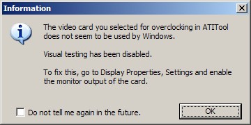

    W ATItool mam taki komunikat po wcisnieciu przycisku show 3d view:
    Podkrecenie integry HD4200
    Nie mam podlaczonego monitora pod karte, to jakim cudem widze to co pisze :D ?Chyba, ze programowi chodzi o wyjscie analogowe z karty graficznej.
