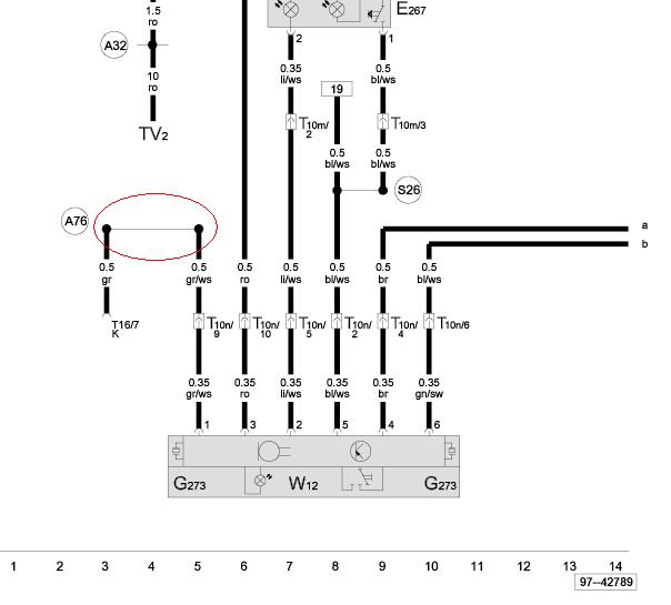

Elsa schemat, połączenie, jak na zdjęciu.
wojtas33 20 Lis 2009 20:01 2304 1
  • #1 7287040
    wojtas33
    1.Nie jestem pewny czy zaznaczony fragment na rysunku oznacza zwykłe połączenie ponieważ jest widocznie cienkie
    2. Czy obiekt A76 opisane jako Verbindung (K-Diagnoseleitung), im Schalttafelleitungsstrang jest zwykłym rozgałęzieniem kabla ??
    schemat pochodzi z elsy dotyczy ibizy
    pozdrawiam
  • #2 7289673
    stomat
    To w praktyce zwykłe połączenie. Właściwszym forum byłoby "samochody serwis".
