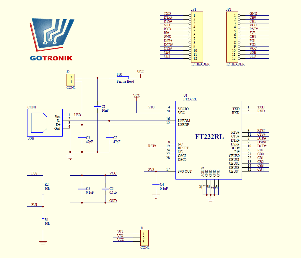

    Witam, mam problem, z odbieraniem informacji od atmegi na komputer, próbowałem różnej kombinacji prędkości i częstotliwości, ale cały czas jest to samo, pokazuje się cały czas ten sam znak. Informacje z AVRa odbieram przez program gtkterm, poniżej zamieszczam kod, na którym testuje UARTa, pochodzi on z avrfreaks
    #include <avr/io.h>
    #include <avr/io.h>
    #define USART_BAUDRATE 9600
    #define BAUD_PRESCALE (((F_CPU / (USART_BAUDRATE * 16UL))) - 1)
    int main (void)
       char ReceivedByte;
       UCSRB |= (1 << RXEN) | (1 << TXEN);   // Turn on the transmission and reception circuitry
       UCSRC |= (1 << URSEL) | (1 << UCSZ0) | (1 << UCSZ1); // Use 8-bit character sizes
       UBRRL = BAUD_PRESCALE; // Load lower 8-bits of the baud rate value into the low byte of the UBRR register
       UBRRH = (BAUD_PRESCALE >> 8); // Load upper 8-bits of the baud rate value into the high byte of the UBRR register
       while(1) // Loop forever
          while ((UCSRA & (1 << RXC)) == 0) {}; // Do nothing until data have been recieved and is ready to be read from UDR
          ReceivedByte = UDR; // Fetch the recieved byte value into the variable "ByteReceived"
          while ((UCSRA & (1 << UDRE)) == 0) {}; // Do nothing until UDR is ready for more data to be written to it
          UDR = ReceivedByte; // Echo back the received byte back to the computer
    nie wiem czy to jeszcze ma znaczenie, ale układ jest podpięty pod taki konwerter RS232->USB

    Hmmm, tak przeglądałem forum, i zauważyłem, że do tych konwerterów ludzie podpinają kwarc, może to być przyczyną błędu??
  • #10 7289706
    Skyttop
    Może być, ale niekoniecznie. Ja używałem wewnętrzny oscylator i było ok.
