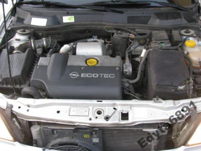

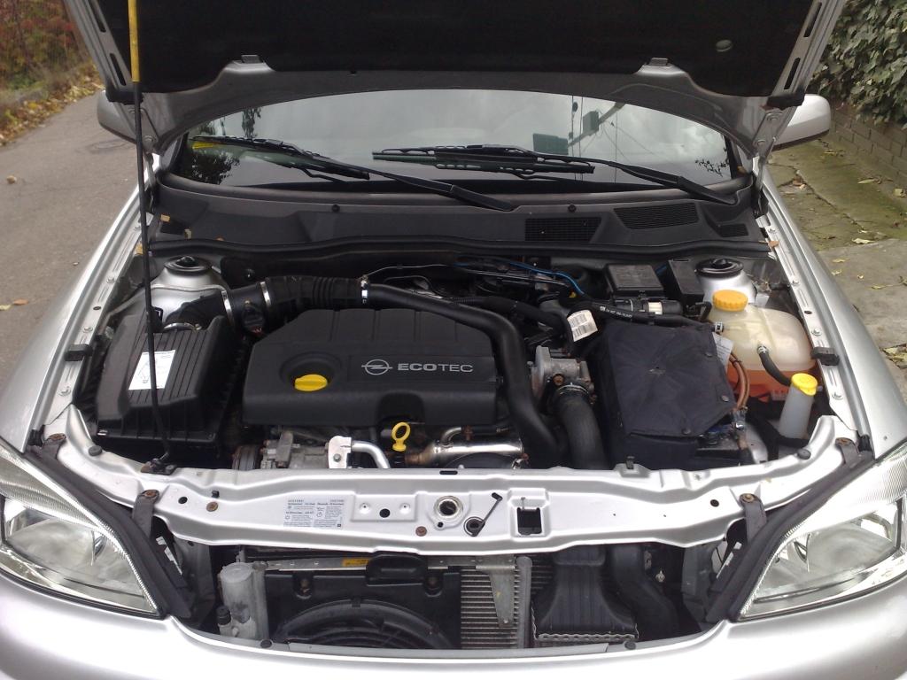

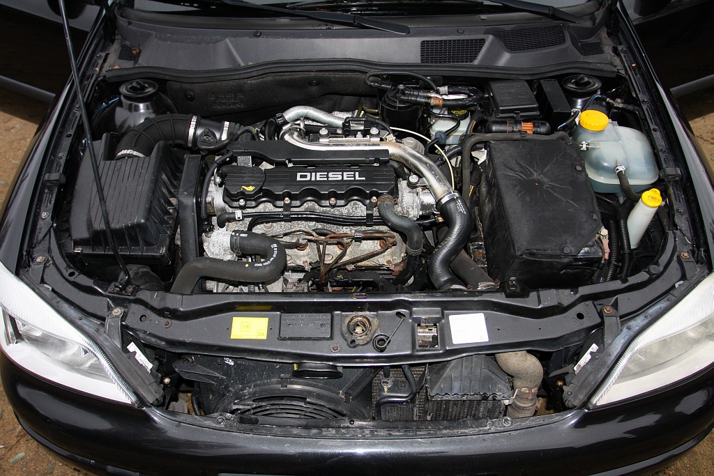

    Były dwa różne 1.7TD w Astrach - jeden Oplowski i jeden od Isuzu, w późniejszym okresie był też 1.7CDTI.
    ISUZU (75KM)

    OPEL (85KM)
    astraII 99r 17di kombi model silnika
    OPEL CR (110KM)
