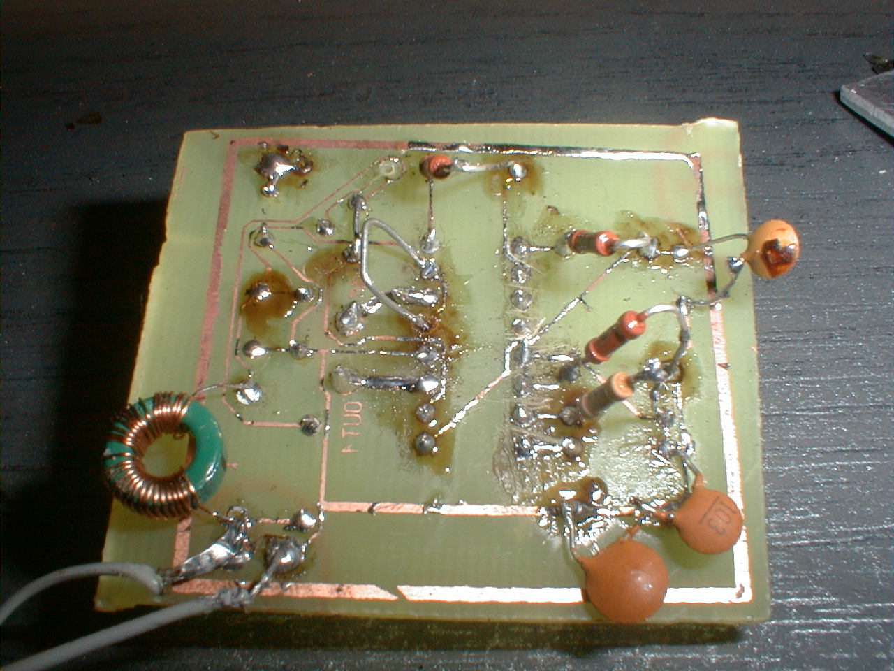

    Witam zrobiłem przetwornice na sg3525...podłączyłem do zasilacza 12V...i...chyba nic na wyjsciu nic, jak sprawdzic bez oscyloskopu czy sg daje impulsy na mosfety??

    MICHAŁ
    Jeśli impulsy podawane na mosfety mają częstotliwość 50 Hz, to na wyjściach układu SG3525 powinno być napięcie około 5 V.(połowa napięcia zasilającego SG3525) Jeśli tak jest to prawdopodobnie generator pracuje.Nie wiem jak jest przy wyższych częstotliwościach.
    Jeśli napięcie wynosi 0 V to SG3525 nie generuje impulsów na mosfety,jeśli zaś napięcie jest 12V to coś jest nie tak,ale w tym przypadku będzie zwarcie (mosfety cały czas otwarte) i prąd będzie duży.
    Jeśli w tym ostatnim przypadku przetwornice będziesz zasilał z akumulatora to mosfety ulegną uszkodzeniu.

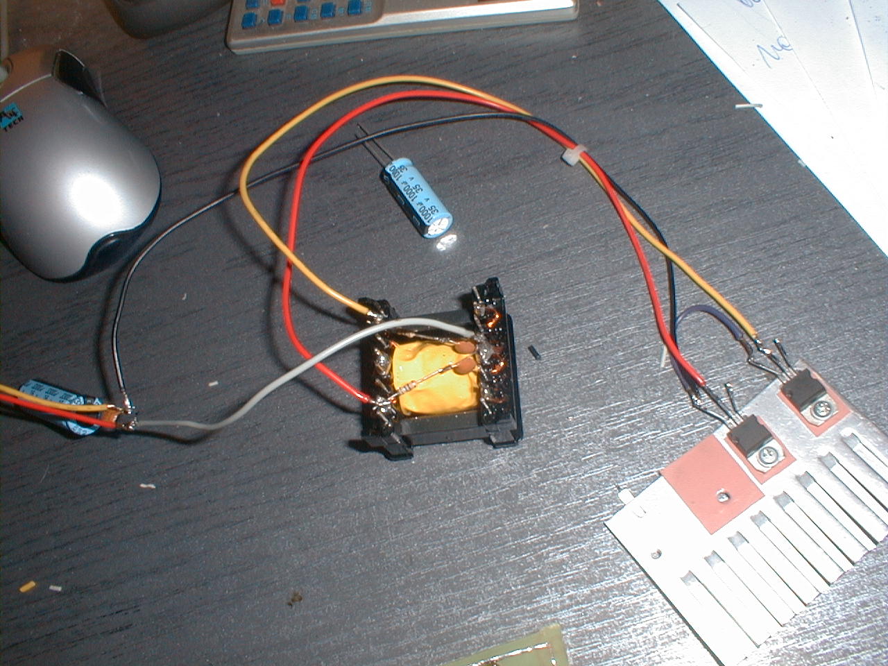

    kopernik8
    No...coś uruchomiłem... :D
    Ale 1 mosfet spalony...przetwornica na razie działa na jednym
    SG nie zawsze zaskakuje...a jak już sie włączy to działa tylko jeden kanał sterujący.

    kopernik8
    Witam!!
    Uruchomiłem przetwornicę ale czy to normalne że trafo na luzie sie grzeje i pobiera (cała przetworka) od 400 - 700 mA .jak włącze to 700 i spada do 400mA
    Zasilam to prostownikiem :P i gdy ustawie na nim max 0.5A to z przetworki wyciągam max 2A
