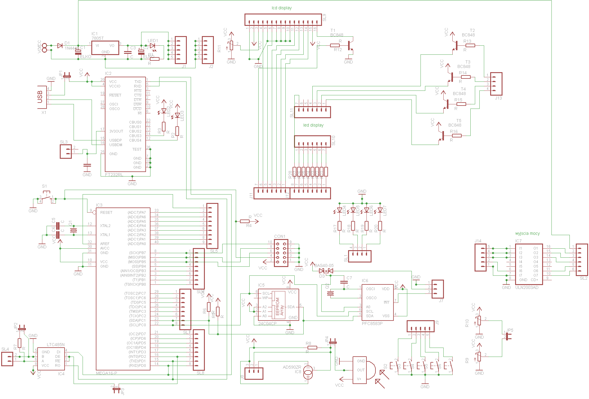

    Chciałem zacząć zabawę z mikrokontrolerami i postanowiłem sobie samem zrobić płytkę (co to za zabawa jak się kupi :) ).
    Wszystko podłączyłem, tylko mi została mi wasza opinia czy to w ogóle będzie śmigać :).
    W załączniku zamieszczam schemat.
    Proszę o pomoc w poprawieniu (jeśli jest coś źle, a zapewne jest).
    Schemat płytki startowej- czy będzie działać?
    P.S. Jak zły dział to sry. Myślałem, że ten będzie odpowiedni.

    Układ sterowania z BC548 to lekki niewypał jeśli chcesz sterować plusami należy zrealizować układ na tranzystorach pnp na tranzystorach npn steruje się układy podłączając emiter do masy układu a obciążenie między plus a kolektor.

    kamyczek chodzi ci o BC 848 npn do wyświetlacza segmentowego ( CA56-12) ?? Czyli mówisz żeby npn zastąpić pnp i wystarczy je podmienić zachowując takie jak teraz rozmieszczenie i podłączenie przewodów. Tak ??
    Freddie Chopin czego się złościsz widziałem te kondensatory, ale o co ci z nimi chodzi ??
    Nie jestem profesjonalistą więc proszę o zrozumienie

    Chodzi z nimi o to samo o co w każdym innym temacie z takim pytaniem, tematach przyklejonych i schematach gotowych modułów "profesjonalnych" - sprzedawanych przez różne firmy. Poszukaj po prostu... To nie jest kwestia zrozumienia Ciebie, tylko tego abyś Ty zrozumiał, że to nie jest szkółka, a forum, na którym jest bardzo dużo informacji - trzeba sobie je po prostu łaskawie znaleźć.

    To może najlepiej z lekka wzorować się na gotowych już modułach testowych jak ten poniżej:
    Warto dodatkowo dorzucić jeszcze złącze kart SD.
    Niezła zabawa, a na Mega32 spokojnie da się ją uruchomić nawet z systemem plików.

    Złącze kart dopiero wrzucę. Ale mi chodziło czy ten układ jest poprawnie podłączony, żeby później nie było zwarć i niedociągnięć

    Jesli odbiornik podczerwieni to tsop lub sfh to dodaj filtracje zasilania, jak radzi producent.

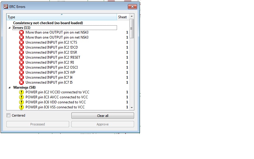

    OK _Robak_ dzięki będę pamiętał, thx za info. Wrzucę screenshot błędów jakie wywala eagle
    Reszta na dole to są że nie podałem wartości XD
    Sry że tego nie zrobiłem wcześniej ale wypadło mi kompletnie z głowy
    Edit:
    N$43 to jest TXD w FT232RL i RO w LTC485
    IC5-EEPROM
    IC7- ULN2003AD (wyjście mocy)
    IC3- ATMEGA
    IC6- PFC8583P (rtc)

    No ale gdzie je podłączyć ?? I nie wszystkie są takie.

    adambehnke po co mam mam błędy ukrywać błędy, jak w realu ma mi nie działać to po co to robić ?? Sprecyzuj się po co są pozostałe, dlaczego one mają być odłączone i do czego służą (nie koniecznie ale lepiej dla mnie by było XD ) żebym nie miał wyrzutów że nie wiem po co to i sfajczę procka albo w ogóle nie będzie działać i wtedy ma się tylko dodatkową robotę, czego nie działa i będę sobie nerwy tylko psuł albo komuś XD
    Tak jak napisałem na początku jestem początkujący w tej dziedzinie.
    Edit:
    Freddie Chopin a nie starczą 2 kondensatory elektrolityczne 16v 100uF, 7805t i kondensator ceramiczny smd 100nF 16v ?? Tak jak podpisałem eagle się pluje bo nie podałem wartości, to wiem.

    Może będzie działać, może nie. Może będzie działać tylko we wtorki, a może tylko w parzyste weekendy. Kondensator 100n kosztuje kilka groszy i jest obowiązkowy na każdym pinie zasilania każdego układu scalonego oraz na każdym "wyprowadzeniu" linii zasilania z płytki. Prosta zasada dzięki której nie napiszesz kolejnego tematu "układ nie działa jak trzeba" albo "procek czasem się wiesza" albo "prototyp działa, a finalne urządzenie w ogóle".

    Ok. A otrzymam odpowiedź na te pozostałe problemy którymi ze mną się dzieli eagle ??

    OK. A te na żółto mnie nie pokojom, bo chodzi tam że są podłączone do VCC. Czy one są prawidłowo podłączone ?? I czy reset musi być przy emulatorze com (FT232RL) ??
    Zamykam. Sam wykryłem masę błędów.
