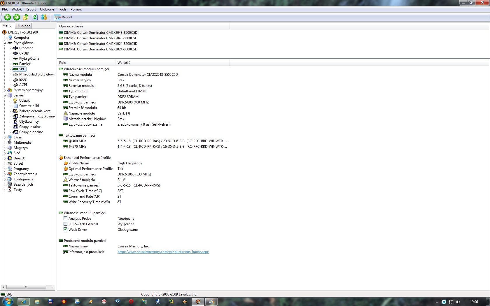

    iron65 no miałem problem tego typu że byłem szczęśliwym posiadaczem ramów crosair dominator 8500 dwie kości po 1 gb w teorii i praktyce chodziły na ustawieniach 1066 mhz ale nominalne ustawienia to 800mhz od taki chwyt reklamowy crosaira sprzedają podrasowane 800 setki jako 1066 więcej mozna poczytać na stronie producenta albo wkleję co opisali TWIN2X4096-8500C5D Speed Rating PC2-8500 Tested Speed 1066Mhz
    Size4GB Kit (2 x 2GB) Tested Latency 5-5-5-15 Tested Voltage 2.1 Performance Profile EPP
    SPD Speed 800Mhz SPD Latency
    5-5-5-18 Package
    240pin DIMM Fan Included
    No
    Mój problem się zaczął jak dokupiłem te same kości tyle że w wielkosci 2 razy po 2 gb, chciałem mieć 6 Gb ramu na win7 64 bity ale pecet ni jak niechciał wystartować , co ja się nakąbinowałem z napieciami aż w końcu zrobiło mi się żal z bezradności no i w FAQu pamięci przeczytałem że płyty główne mają problemy z odczytaniem ramów i takie tam, jak zwykle wina innych tylko nie producenta pamieci . Doradzono zmniejszeni czestotliwosci no i tak też zrobiłem w biosie ustawiłem z 1066 mhz ramy na 800 mhz i nastąpiło hurraaa komputer ruszył. No ale kosztem 1066 mhz mam 6 gb ale 800mhz trochę mi szkoda ale chyba to jedyne rozwiązanie
    Moje ramy to :
    TWIN2X4096-8500C5D
    TWIN2X2048-8500C5D
    http://www.corsair.com/products/dominator/default.aspx

    Ok, teraz jasne. Pytanie pomocnicze: Czy procesor, który posiadasz ma szynę 200, 266, 333 czy wyżej? Czy do 1066MHz ustawiałeś timingi i napięcie, czy tylko napięcie?
  • #5 7290568
    Ybor
    Iron64 nasuneła mi się myśl czytając jeszcze raz twój post moze i się da podrasować te 6 gb do 1066 mhz ale zabardzo się nie znam na parametrach ramu a jest tyle opcji w biosie że się pogubiłem , owszem mam wszystko na auto ale najważniejszy dzielnik 3.40 b ustawiłem tak by działały jako 800 mhz i zadzaiłało nic innego narazie mi nie przychodzi do głowy w którym miejscu przestawic żeby wskoczyły na 1066 mhz i zadziałały. Oczywiscie na auto one działają jako 1066 mhz ale w dualu i tylko osobno czyli 1gb +1 gb albo jak włożę tylko 2gb + 2gb , w miesznym włożeniu naprzykład 1gb + 2 gb tak jaknby się gryzły pecet niechce wystartować
    Odp na ostani post procesor mam E8400 ustawiony na 9x 333 co daje nam 3 ghz czyli jak powinno być nic nie podkręcałem wszystko smiga prawidłowo na auto i wskazuje prawidłowe odczyty sprzętu płyta główna to Gigabayte GA-EP45-UD3P i zaznaczam nie chodzi mi o overlocking, jedynie o to że kupując procesor 3 gigowy i pamięci 1066 chciałbym żeby chodziły w nominale ale coś mi się wydaje że będzie inaczej :( bawiąc się w ustawianie zwiększałem napiecie ramów do 2.1 jak podaje producent ale nie pomagało jak widać pomogła zmiana dzielnika 1:2 tzn u mnie wbiosie są inne opcje np 2.0 2.) b no ja mam 3.40 b i wtedy czestotliwośc zmienia się na 800 mhz przy zmianie dzielnika na 2.0 to pracują jak 400 mhz cas ramów też jest prawidłowy na auto 5-5-5-15 więc nic nie kombinowałem
  • #6 7290629
    iron64
    Poziom 41  
    No i w tym problem właśnie, że auto to w garażu stać powinno. W komputerach auto ma zastosowanie jedynie do typowego sprzętu, a twój ram typowy nie jest.
    Jak przedstawisz zrzut SPD z ramu 1gb i 2gb to podpowiem co ustawić, bo kłopot z timingami raczej wysteępuje.

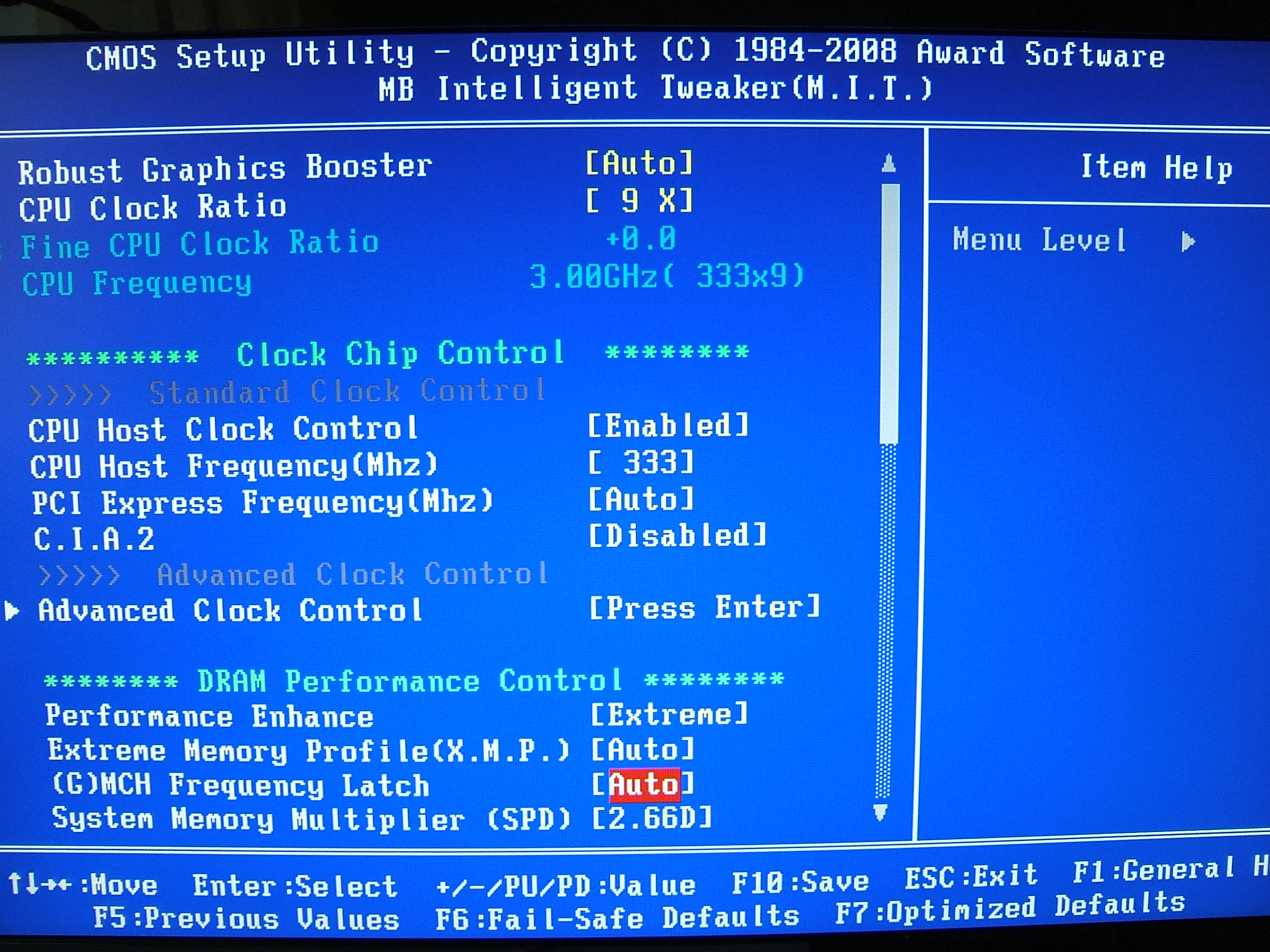

  • #7 7290721
    Ybor
    w Biosie w opcji System memory Multiplier (SPD) mam takie opcje wyboru :
    Auto
    2.00B --667
    2.40B ------> 800mhz tak przestawiłem
    3.20B--------> 1066 mhz ale pc się nie odpala
    4.00B---1333
    2.00D---667
    2.66D---889
    3.33D----1111
    2.66C ---889
    3.33C--111
    4.00C---1333
    2.50A-------> widzi je jako 833 mhz
    3.00A -----> 1000 mhz tak widzi pamięci
    4.00A------> jak przestawie to widniej 1333 mhz ale nie uruchamiałem
    reszte mam auto jedynie tamingi mam ustawione na manual i są one takie 5-5-5-15 więcej nie grzebałem bo nie bardzo się w parametrach rozeznaje
    są jeszcze inne ustawienia takie jak channel A/B timming settings advance timing control ale to już dla mnie czarna magia iron64 dajesz mi nadzieje że da się z tym coś zrobić jedynie opcja 3.20 B daje mi 1066 mhz wiec nie wiem czy da cos sprawdzanie ich naprzykład na 3.00A - 1000mhz

    Ustaw napięcie 2.1v i timingi ręcznie 5-5-5-15 (choć wolałbym screen z spd obejrzeć) i dzielnik na 3.0A powinny działać.

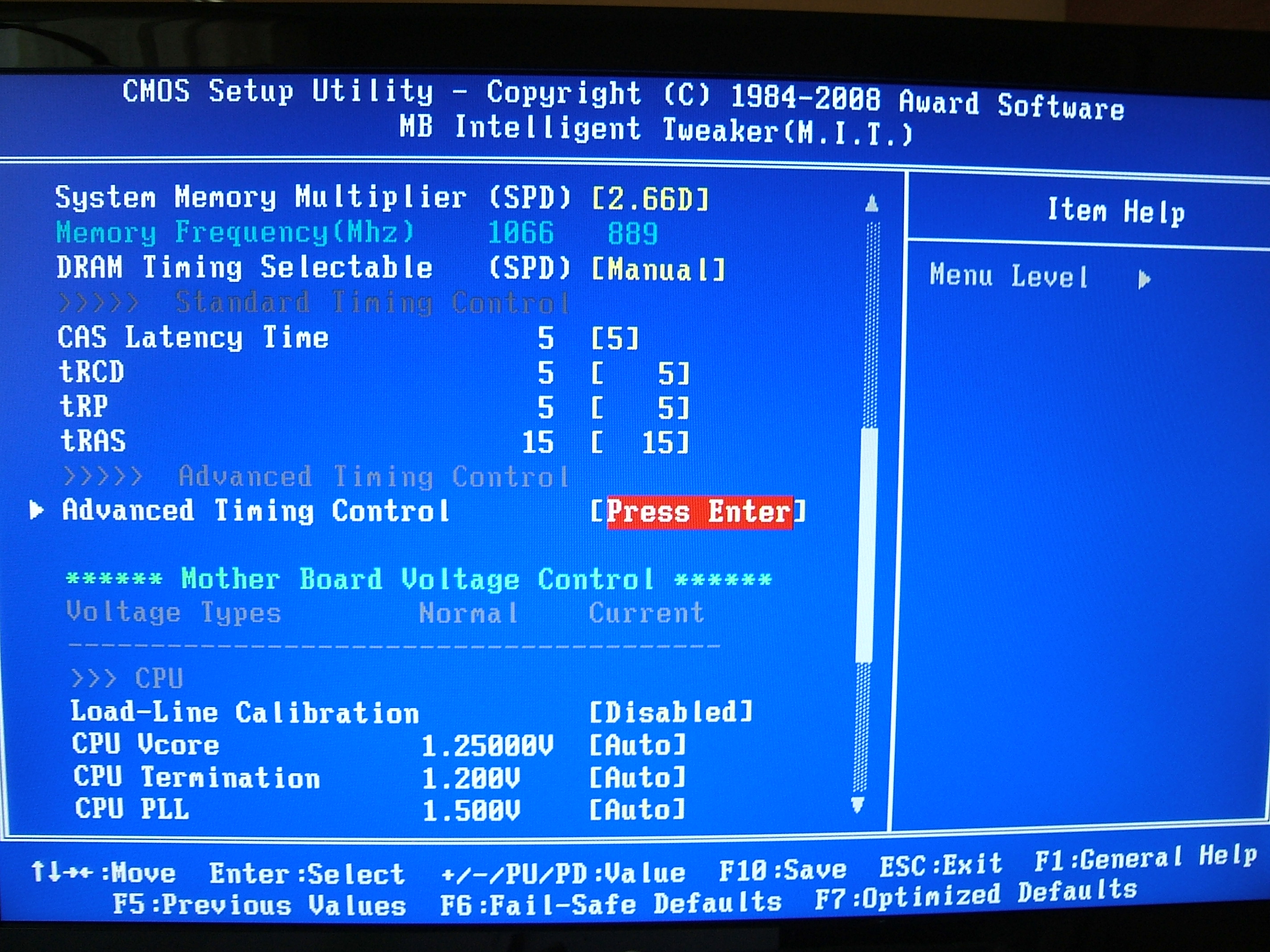

    Ybor
    cpu vcore 1.25 v
    cpu terminatim 1.2 v
    cpu pll 1.5 v
    cpu referente 0.76 v
    nie jestem overlockerem więc nie zwiększałem napięć tylko samą szynę

    Ustawiłeś wyższe vmch?
  • #17 7297234
    Ybor
    jedynie na 2.10v jak widac na zdjeciu nr 3
    sugerujesz MCH Core z 1.10 na 1.25 ?

    No mozna by podbic chipset o 1-2 "oczka" w gore.
    To samo ram, jeszcze o oczko, by 2.2v bylo.
    Duza ilosc modlulow ram nie wplywa dobrze na OC, stad moga byc problemy.

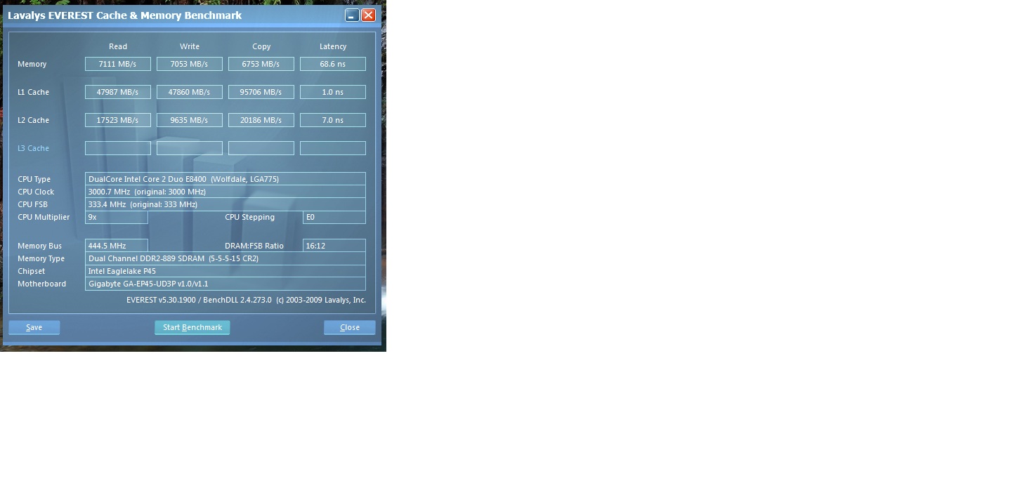

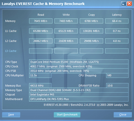

    A jaki programik? Pokaz testy everesta, to obcenimy z naszymi wynikami.
    Nie mozliwe ze 889 5-5-5-15 jest tak wydajne jak 1066 5-5-5-15. Podobna wydajnosc to bys osiagnal na 4-4-4-12 raczej.
    Ja po sobie i kolegach wiem jedno, kazdy kto mial np 4x1gb powymienial na 2x2gb. I kazdemu lepiej smiga. Sa problemy przy pracy 4rech modulow i juz. wiekszosc plyt to notuje. Chodzic chodza, ale pelnej predkosci cos uzyskac nie moga.

    Ybor
    Kompromis z ramem co wybrać ?
    może cudów nie ma ale w dualu 4 gb na 1066 mhz te same ramy miały wynik zbliżony no może 100 w niektórych przypadkach więcej np zapis teraz jest 7111 a był 7245 może 7300 już nie pamiętam jak na róznicę między 889 mhz a 1066 mhz to żadna różnica
    i tyle że ja nie mam 4x1gb ani 2x2gb poprostu miałem 2x 1gb na XP potem miałem 2 x 2 gb na xp a obecnie uzywam 2x 2gb +2x 1 gb w sumie 6 gb na win7 64 bitowym

  • #24 7300972

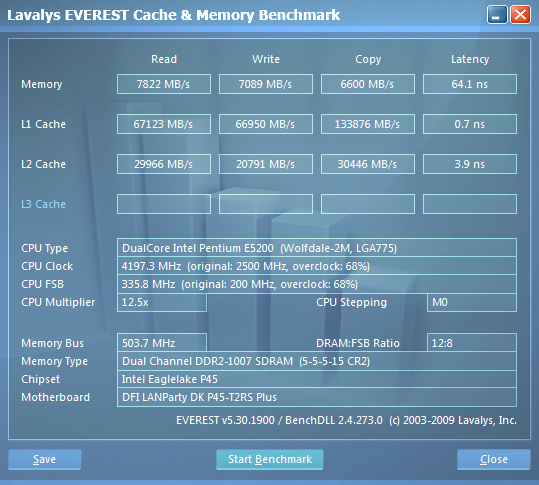

    Karaczan
    Poziom 41  
    Tak jest u mnie gdy ustawilem 5-5-5-15, i ustawilem szyny tak by miec 889 na ramie.
    Niestety nie posiadam takiego samego dzielnika jak ty by sprawdzic dokladnie.
    Ale twoje wyniki sa dosc mocno zanizone.
    Owszem, mam niezle podkrecony procesor i szyne. Lecz cpu jest zdecydowanie nizszej klasy niz twoj ;)
    A takie wyniki mam na codzien, bo tak jest ustawiony. Nie mam pojecia skad taki wzrost MemWrite na 888 w sumie ;) Teraz przy testach wyszlo, trzeba sprawdzic dokladniej ;)
    U mnie na DFI wylaczenie Flex Memory Mode skutkuje tylko pozbyciem sie trybu Dual-Channel, innych zmian w ustawieniach nie stwierdzilem. Moze na twoim Gigabyte jest inaczej.
    A co do ilosci modulow to wiem ile ich masz i jakich typow. Chodzi mi o zajetosc wszystkich slotow na plycie. I to moze powodowac problemy, obojetnie czy masz 2x2gb+2x1gb, 4x1gb czy 4x512mb :D Chodzi poprostu o to ze masz zajete wszystkie sloty, i stwierdzone nie raz jest ze na plytach opartych o chipset intela taka kombinacja powoduje spadek wydajnosci, jak i maxymalnych predkosci ramu!
  • #25 7301379
    Ybor
    dram : fsb mam 16:12 tyle co wiem to nie najlepszy dzielnik u ciebie widze 10:8 niestety nie mam pojęcia jak uzyskac mniejszy nawet 1:2 :)
    co do pierwszego screenu to jak widzisz czytanie jest nieco wieksze reszta jest zblizona odczuwalne zapewnie fizycznie to nie jest tylko na wykresach no ale to sa szczegóły . po drugie widze 68% overlocking cpu , naprawdę nie wiem jak to sie rozchodzi na te 4 sloty u mnie i czy zapełnianie ramami full płyty ma jakis sens ale jesdno jest pewne pojemność ma wiekszy wpływ jak szybkość ramów własnie to odczułem na modernwarfare 2 czy dragon age
