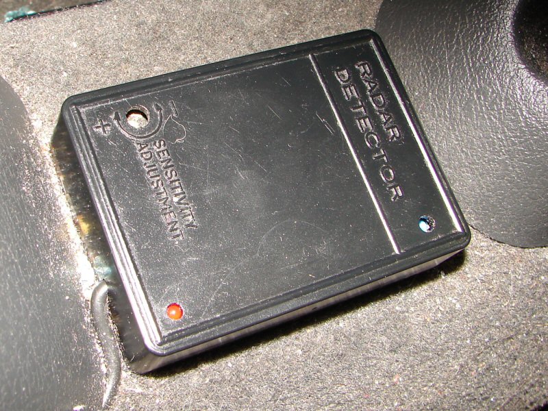

    Trochę szukałem na różne sposoby ale nic nie znalazłem :/
    Zatem chciałem zapytać czy można rozpoznać jaki alarm jest zainstalowany po wiązce przewodów?
    Chciałem założyć w Polo alarm ale zauważyłem, że już tam jakiś jest tylko nie ma centralki/centralek.
    Sprawdzałem po przewodach wszystko i już wiem co do czego.
    Ogólnie są 3 wtyczki
    10pin [czujniki, syrenka, kierunkowskazy, coś zwane RADAR DETECTOR itp.]
    3pin [sterowanie przekaźnikami centralnego zamka]
    2pin [dioda LED]
    Czy ktoś wie co to za czujnik RADAR DETECTOR?
    Jest zainstalowany na środku samochodu między fotelami [wychodzą z niego 3 przewody i przechodzą jeszcze przez jakieś urządzonko, którego niestety nie mam możliwości oglądnąć].
    Z góry dziękuje za każdą pomoc.
    Jak będzie trzeba wrzucę zdjęcia wtyczek itd.
    Pozdrawiam serdecznie.

  • #6 7293287
    Ireneo
    Radar to czujnik mikrofalowy reagujący na zbliżenie ciała do auta,"widzi" przez szyby a w kabrioletach miękki dach również..Byśmy mogli określić co to za alarm potrzebne jest zdjęcie centralki i żeby było widać kolory przewodów wychodzących z wtyczki.
  • #7 7344827
    TikiOdCo
    Gdybym miał centralkę to by było pięknie no ale tak nie jest :/
    Tak wyglądają przewody i ten czujnik mikrofalowy.
    Jaki to alarm? VW Polo 97 Jaki to alarm? VW Polo 97 Jaki to alarm? VW Polo 97
    Skoro nie da się zidentyfikować centralki to wiecie może jaka inna by pasowała do tych elementów, które są podłączone?
  • #8 7345198
    Ireneo
    Nie ma co się pier....Brak centralki kup nową ,cewka to ogólnie zapłon dla alarmu.Mikrofala ma zasilanie jak każdy czujnik Czyli masa po uzbrojeniu masa gdy alarm i zasilanie.2 i 6 to właśnie te masy.
