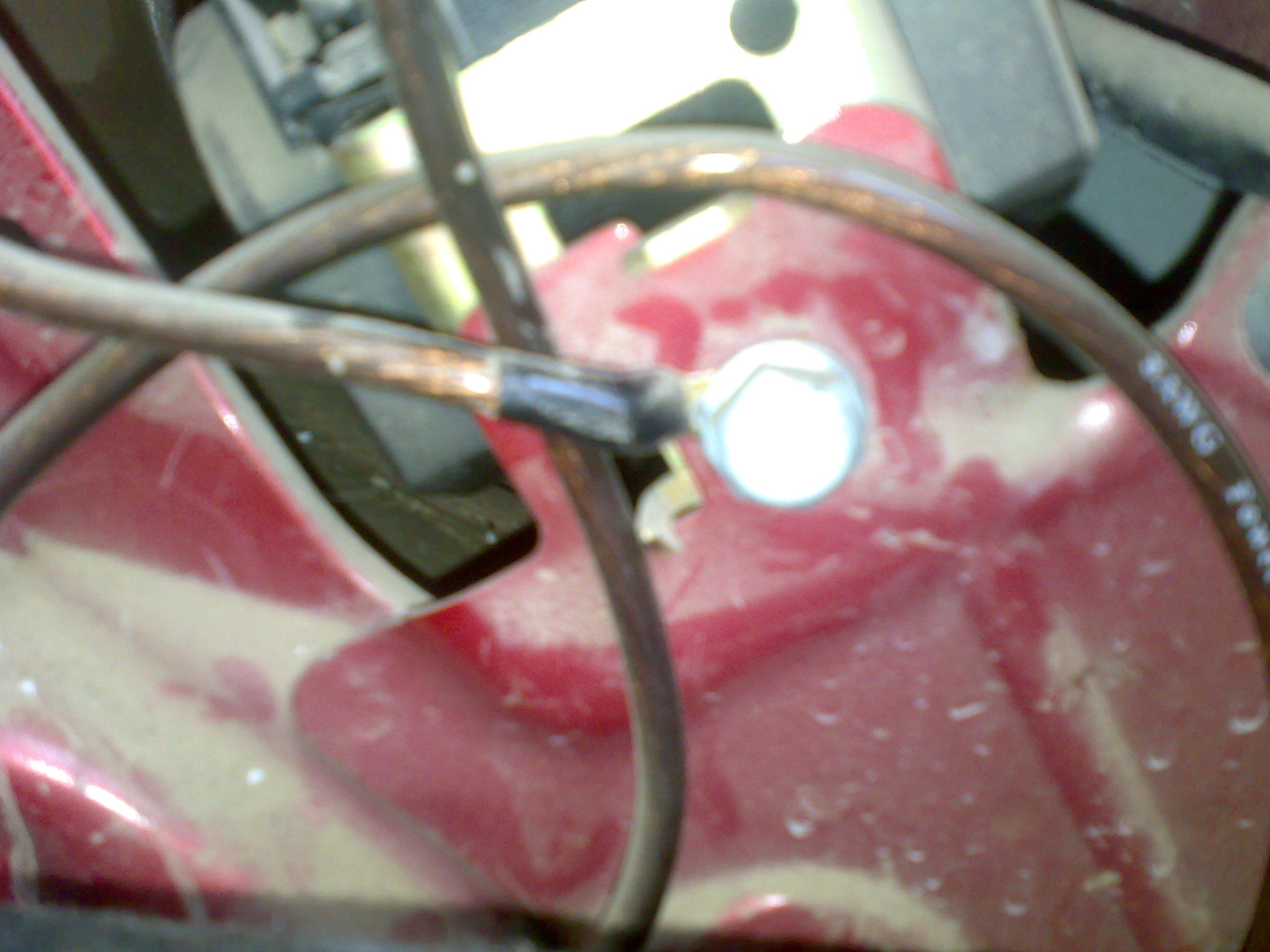

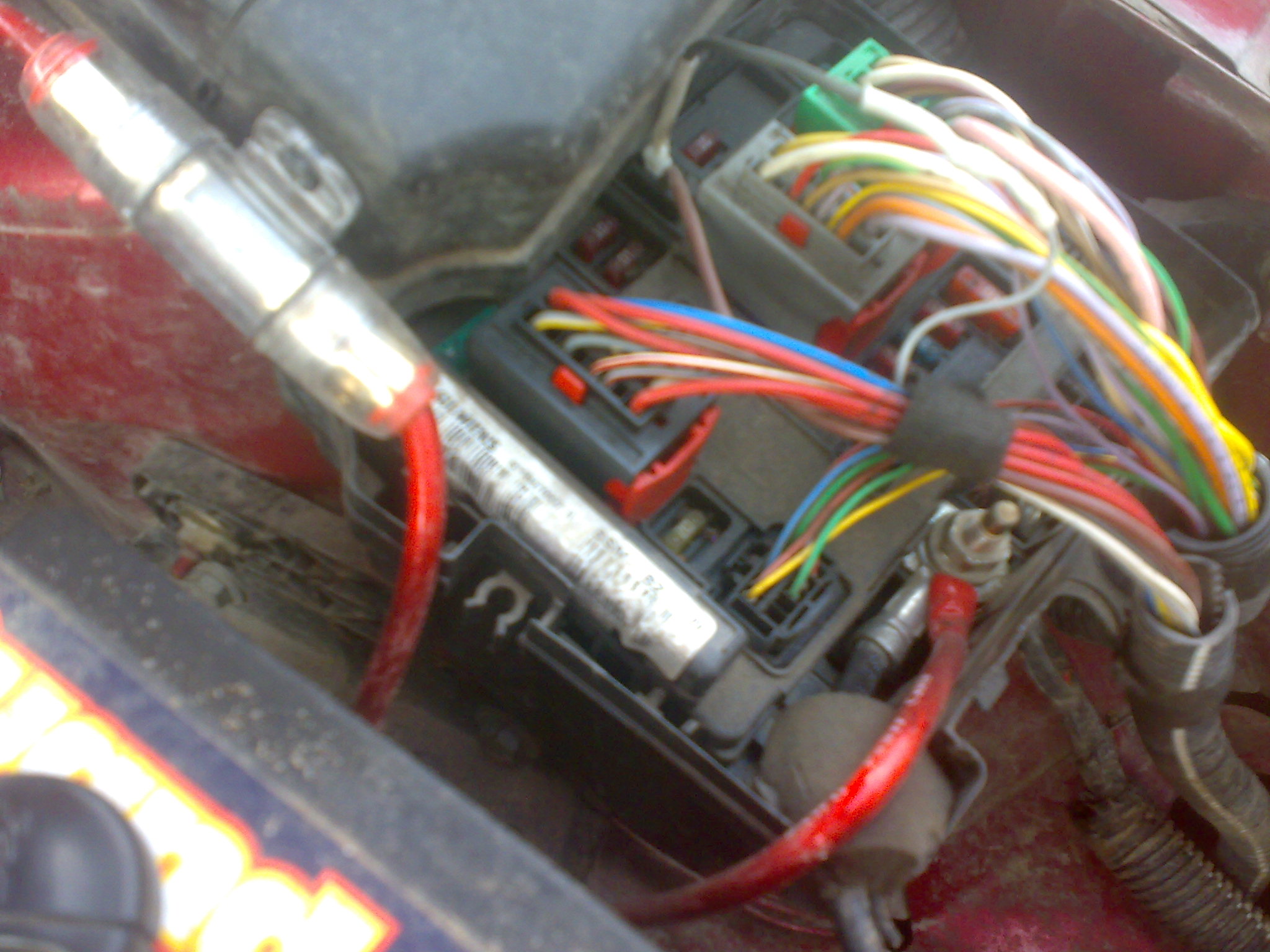

    Tak oto wyglądają złącza
    1 fot + z aku
    2 fot - karoseria
    3 fot wzmak z +, remote i mostek na skrzynie
    Spadek napięcia przy próbie podgłoszenia Spadek napięcia przy próbie podgłoszenia Spadek napięcia przy próbie podgłoszenia
    Wizualnie i pod względem tech kable są ok.. Propozycje???
