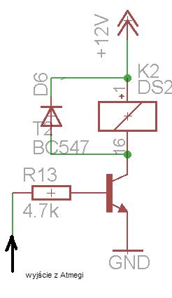

    Przekaźnik:
    Sterownik do CO i wymiennika ciepła

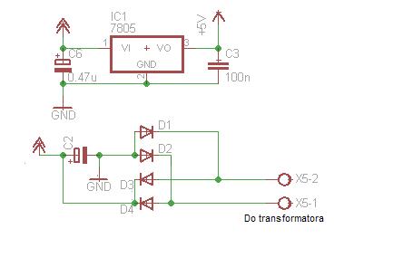

    Zasilania:

    trochę Cię okradli - 7805 za 5zł i atmega8 za 8zł ??? (skandal)
    może w przyszłości warto:
    -zamienić LM35 na DS18B20 - cena praktycznie ta sama a dokładność temperatury o wiele lepsza, no i nauczysz sie obsługi 1WIRE
    -jeśli zostawiasz LM35 to warto zmienić max napiecie odniesienia skoro wiesz ze przy max 150 stopniach Celsjusza będzie na wejściu AREF 1,5V a nie 2V - tracisz niepotrzebnie 0,5V na nic, a tak miałbyś mniejszy przedział kwantowania i wyższą dokładność
    -zastosować enkoder obrotowy z przyciskiem puch jako "OK" przez co nie będziesz musiał wykonywać problematycznych klawiatur które nie zawsze zdają egzamin - np wycierające sie przyciski
    Jak na początkująca konstrukcję to bardzo fajnie !

    Ja poleciłbym Ci zastosować do sterowania pompami układ np. MOC3041 + TRIAK - nie będzie problemu z przypalającymi się stykami. Schemat znajdziesz w nocie katalogowej układu MOC3041

    Nie wiem jak to się ma do praktyki ale wiem że zawsze się daje i ja tak robię i wielu też że daje się kondensatory na oscylator 27pF
    Brak przycisku reset - może to nie wada ale przydał by sie
    brak rezystora na lini reset
    podaje PCB przerobione troszeczkę poprawione - bez przelotek
    dał bym jeszcze jakiś elektrolit na 5V z 330-470 uF
    to chyba na tyle

    Nie wiem czy jest sens... triak jak padnie to z reguły nie chce przewodzić..bywa że czasem opto padnie ale nie ma złotego środka...a jeszcze dodatkowym plusem triaka jest brak zakłóceń pomiędzy przełączeniami, których zresztą atmega nie lubi....
