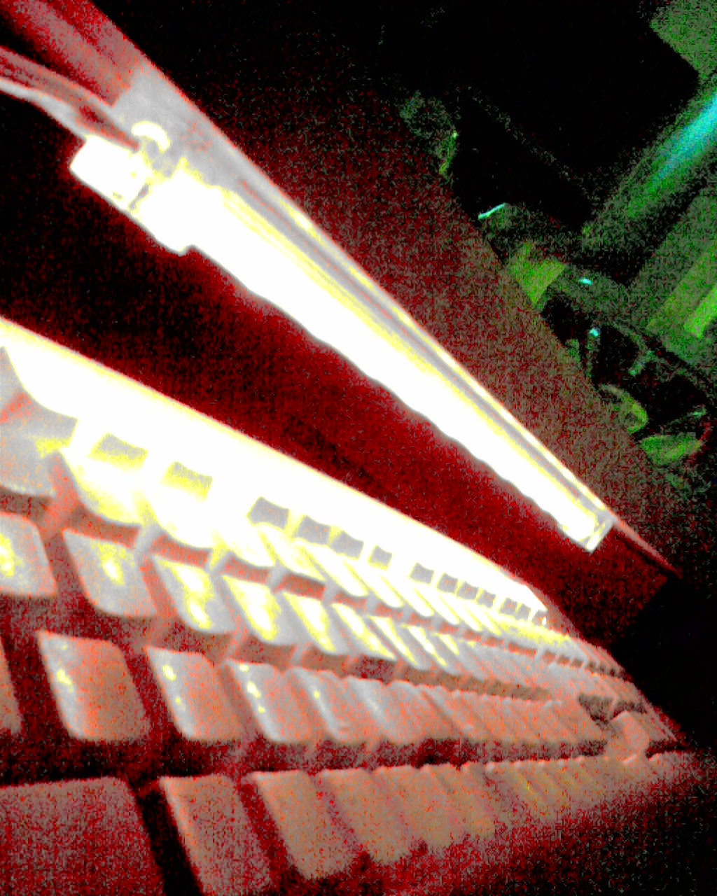

    To jest moje podświetlenie klawiatury. oświeltenie led nad klawiaturę oświeltenie led nad klawiaturę
    Zasilanie jest z zasilacza antenowego 12V. Wykorzystałem neon diodowy czerwony revoltec.Link
    Oryginalnie jest na molex więc musiałem uciąć wtyczkę.

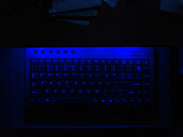

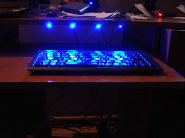

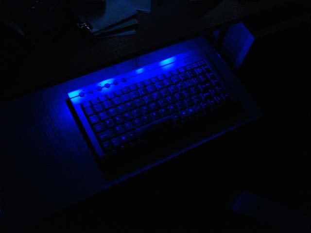

    oto moje podświetlenie klawiatury 4xled 5mm
    oświeltenie led nad klawiaturę oświeltenie led nad klawiaturę oświeltenie led nad klawiaturę
  • #14 7311313
    piotras800
    4 diody podłączyłem równolegle, do każdej diody przylutowałem rezystor 75om, potem wszystko do molexa pod 5V (można też pod USB też ma 5v). Potem zastosowałem przełącznik ON/OFF i do tego koniecznie jakiś kontaktron ewentualnie krańcówka żeby diody zapalały się dopiero po wysunięciu klawiatury.

    Piotras800 . Dlatego nie lubie diód. Masz 4 linie dobrze oświetlone na klawiaturze .Nie lepiej to zrobic ala neon?? będzie chociaż równo świecić
  • #16 7316182
    piotras800
    szczerze to wole te diody niż neon z diód, na początku miałem neon własnej roboty i nie było tego efektu co teraz . Na zdjęciu faktycznie widać 4 punkty ale w rzeczywistości jest trochę inaczej niż na zdjęciu, mnie ten efekt zadowala, a na oryginalny neon szkoda mi pieniędzy...
  • #17 7316945
    Ilidan15
    :arrow: piotras to są szerokokątne diody czy punktowe? Bo wydaje mi się, że zastosowałeś szerokokątne skoro mówisz, że nie ma tych linii.
  • #18 7327536
    piotras800
    są to diody szerokokątne o kącie świecenia 120 stopni (czyli o kolorze niebieskim, normalne diody o kącie świecenia 30 stopni są przezroczyste) i są zamontowane ok 6cm nad klawiaturą, klawiatura slim więc wystarczyły mi tylko 4 diody ale na normalną klawiaturę proponowałbym ok 6 aby był dobry efekt
