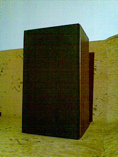

    Witam!

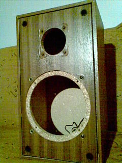

    Jestem w posiadaniu dwóch kolumn Unitra, niestety są one "wypatroszone" ;/ Mam wielką prośbę o pomoc w doborze możliwie najlepszych i możliwie nie drogich głośników.
    Wymiary kolumn:
    -wys. 45,5cm
    -szer. 25,5cm
    -głęb. 21cm
    Wymiary otworów na głośniki:
    -20,5 cm
    -8cm
    Kolumny wyglądają mniej więcej tak:
    Pomoc w doborze głośników Pomoc w doborze głośników Pomoc w doborze głośników
    Obie kolumny będą podłączone do: ELECTRONICS CK-50A STEREO AMPLIFIER 150W,
    będą stały w dosyć dużym pokoju, zależy mi na głębokim, czystym, mocnym basie i ogólnie czystym, wyraźnym dźwięku.

    Tonsil GDN 20/40 oraz GDWK 9/120 dzisiejszy.

    Nie będzie dobry gdyż obudowa była liczona pod konkretne głośniki. Nie kupuj nowych głośników gdyż koszty będą duże (ok 180zł za parę + ew. koszty przesyłki). Najlepiej kup na alledrogo GDN 20/40 i GDWK 9/80 po regeneracji (poszukasz trochę to znajdziesz za 30zł GDN i 15 GDWK). A jest tam zwrotnica? Bo jeśli nie to odpuść sobie (dodatkowy koszt ok 100zł), te kolumny nie są tego warte
