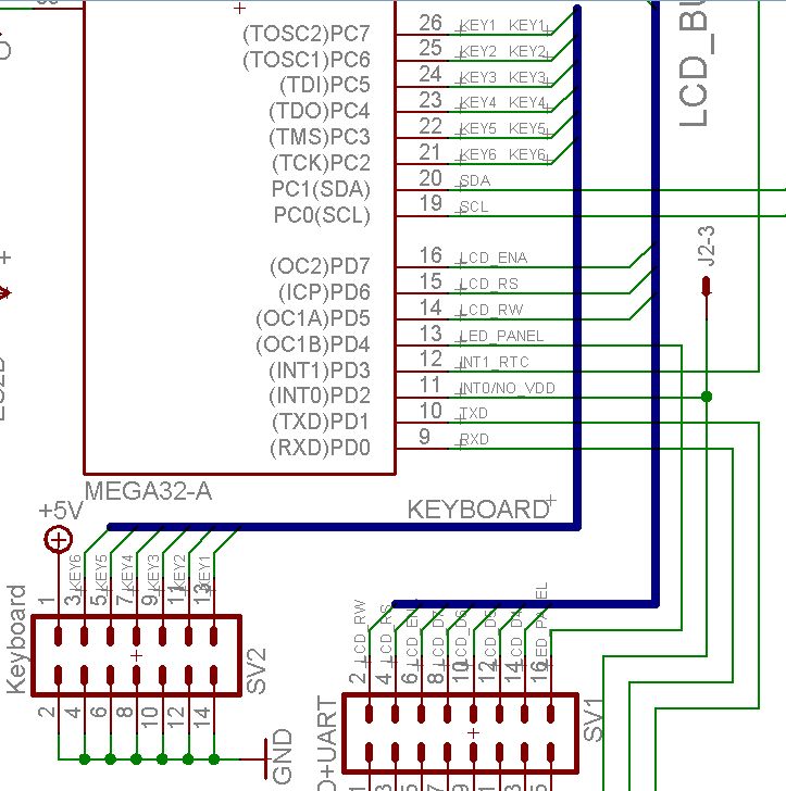

    Czołem!
    Mam taki problem. W projekcie używam prostej klawiatury sześciu przycisków, którą podłączam do najstarszych linii PORTC. Fragment schematu połączeń gniazda klawiatury do proca:
    [ATmega32][C/AVRstudio] Czyżby spalony port?...

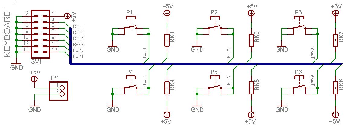

    ...a tu schemat tej prostej klawy:

    Pomierzyłem wartości na używanych liniach Portu C (7...2), które są ustawione jako podciągnięte wejścia. I kolejno, na liniach (5...2) jest oczekiwany stan wysoki. natomiast na liniach (7) i (6) jest stan niski... :/ Oczywiste jest, że nie używam tych linii jako wejść oscylatora.
    Kiedy przestawię linie (7...2) Portu C na wyjścia (oczywiście po odpięciu klawiatury), zachowują się OK: wpisanie 0 lub 1 zwraca odpowiednią wartość napięcia na liniach.
    W pierwszej kolejności nasuwa się wniosek: utrzaskany port C. Ale nie jestem ekspertem jeśli chodzi o AVRy, więc może coś przeoczyłem? Proszę osoby bardziej obeznane o rzucenie okiem na wyżej przedstawione materiały i wszelkie sugestie. Przelutowanie scalaka SMD z płytki wykonanej ręcznie przy użyciu ręcznej lutownicy nie uśmiecha mi się za bardzo...

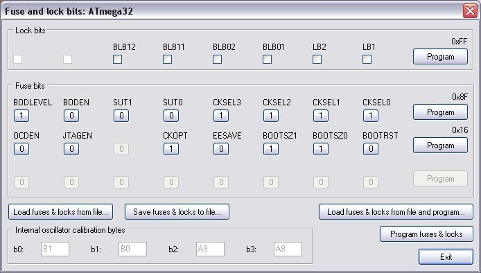

    JTAG jest wyłączony. Podsyłam zrzut ze stanami FUSEów.
    Poza tym, gdyby był włączony, to cały port byłby niepodciągnięty.

    JTAG masz włączony ale niestety on odpowiada z inne końcówki(aczkolwiek go wyłącz) więc problemu szukałbym gdzie indziej.
  • #8 7296922
    quantor
    dawid512 napisał:
    JTAG masz włączony
    Hmmm... W PonyProg FUSE'a się ustawiało gasząc ptaszka. Tu jest normalnie, 1 to 1, o to 0. O ile dobrze rozumiem, żeby włączyć JTAG, trzeba ten bit ustawić:
    "When the JTAGEN fuse is unprogrammed, these four TAP pins are normal port pins and the TAP controller is in reset. When programmed and the JTD bit in MCUCSR is cleared, the TAP input signals are internally pulled high and the JTAG is enabled for Boundary-scan and programming."
    Racja. Tylko gdzie?... :-/
    BTW: Reszta FUSEów jest dobrze ustawiona?...
    Hmmm... Chyba masz rację, jeśli bit jest USTAWIONY, to JTAG jest WYŁĄCZONY.

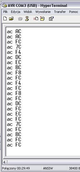

    Sprawdzam stan linii wystawiając zawartości portów PORTC i PINC na terminal. Oto co zwraca:
    Jak widać, wartość (PINC) zwraca autentyczny stan na liniach.
    I zaraz padnie pytanie, które wielu może wydać się głupie. ;) Zrozumiałem z PFDa, że PORTC to rejestr wejścia/wyjścia, czyli wprowadzam tam dane jeśli chcę wystawić je na port i wyprowadzam, jeśli chcę je odczytać z portu (oczywiści, przy odpowiednim ustawieniu rejestru kierunku). Ale, jeśli port pełni rolę wejścia, to wpisując do PORTC ustawiam przecież podciągnięcia. Skąd zatem muszę odczytać dane z portu? Z PORTC, czy z PINC?... Bo widzę, że jak port ustawię jako wejście i wpiszę do PORTC jakąś wartość (np. 0xAA, co podciągnie mi co drugą nóżkę, ale dwa ostatnie bity są celowo zamaskowane), to te same wartości mi się potem z rejestru PORTC odczytują... Wniosek wydaje się oczywisty, ale chcę mieć pewność...
