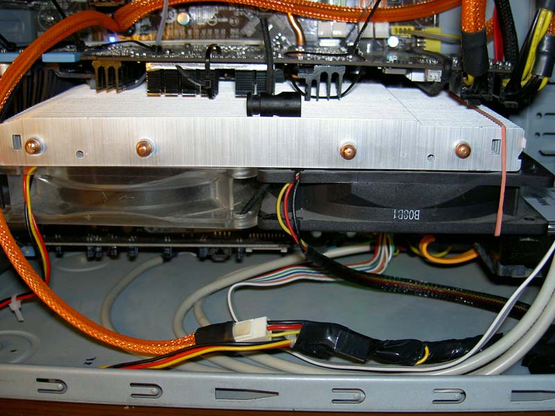

    Więc tak, rozkład napięć jest podobny, tzn masa i +12 volt, odczyt obrotów oraz kontrola pwm mają inne napięcia, ale w sumie to nic nie przeszkadza, ponieważ kontrola pwm działa tak jak należy, trzeba tylko prawdopodobnie edytować bios żeby dobrać prędkość dużych wentylatorów do temperatur na karcie graficznej. W każdym razie podłączyłem wentylatorek od gtx do płyty głównej tak jak radził ugh-zan3 i wentylator zachowywał sie prawidłowo.
    W każdym razie kliknąłem pomógł dla was panowie, co do radeona to w radkach jest to lepiej rozwiązane, są 2 piny a regulacja temperatury też działa świetnie.
    W każdym razie zrobiłem tak: Wentylator pierwszy nad rdzeniem jest sterowany przez speed fana, tzn jeżeli temperatura rdzenia przekoroczy 60*C to wentylator załącza się na pełne obroty, a do drgiego wentylatora dorobiłem automatyczny regulator obrotów, co prawda napięcie maksymalne jakie mi udało się uzyskać to 10,24v ale i tak starczy ponieważ wentylator ma 1600 obrotów i nie musi rozkręcać się na maxa. Zakres temperatury ustawiłem na 60*C a czujnik umieściłem na górze płytki zaraz nad sekcją zasilającą i wszystko działa prawidłowo. Przy zimnym komputerze napiecie jest około 4,5 v.

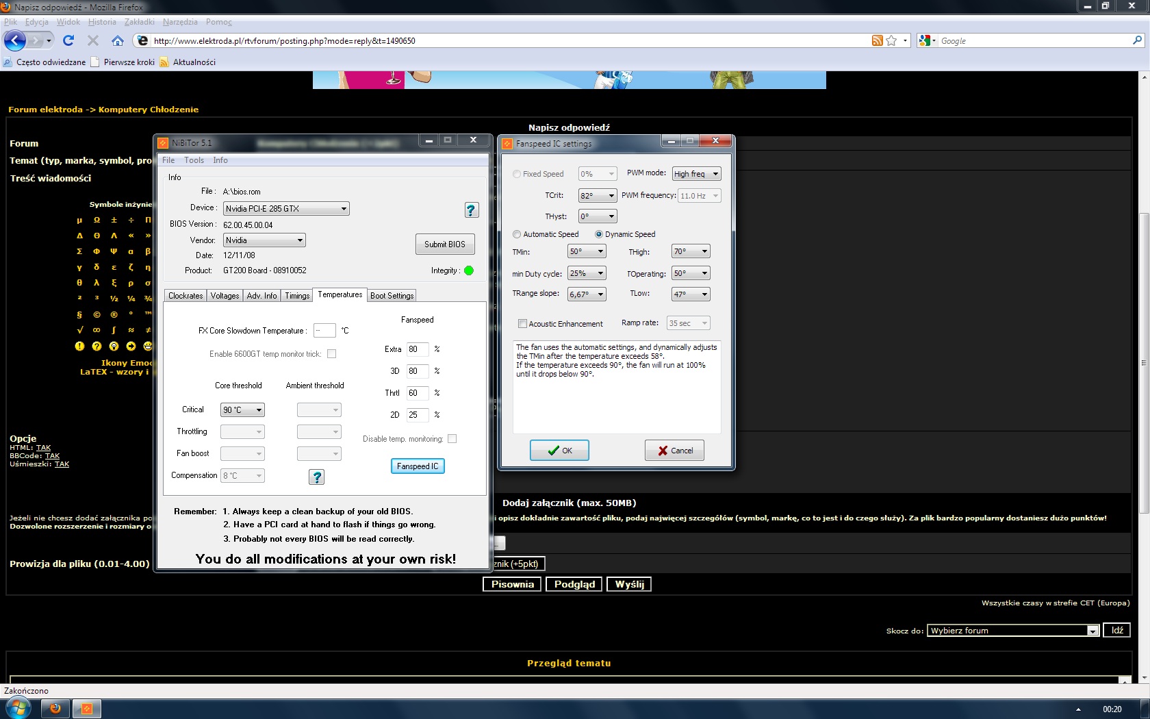

    "Wentylator pierwszy nad rdzeniem jest sterowany przez speed fana....."
    Znaczy sie masz dwa wentylatorki na karcie graficznej i kazdy sterowany jest osobno ?
    Glowny coolerek, ktory chlodzi gpu jest sterowany speefanem ?
    Nie mozesz go sterowac biosem karty ?
    Jak chcesz moge Ci ustawic bios jak sobie zyczysz.
    Zobacz jak mozna slicznie ustawic dynamiczna kontrole obrotow turbinki w karcie gtx
    4-Pin PWM na GTX 260 i podpięcie wentylatora PWM
    Od 58 st C turbinka zaczyna przyspieszac , a jak karta zejdzie ponizej 58, to turbinka zwalnia. Wszystko zalezy od obciazenia karty.

    Tak, zgadza się, bawiłem się też nibitorem ale na tym oryginalnym chłodzeniu. Zostałem narazie jednak przy moim rozwiązaniu ponieważ jest skuteczne i tanie :), do sterowania wentylatorów przez bios karty potrzebowałbym zakupić 2 wentylatory z pwm, co podnosi koszt o około 40 zł, więc zrobiłem sobie za niecałe 10 zł płynny regulator napięcia względem temperatury i mam to samo, oczywiście mógłbym 2 wentylatory podłączyć pod regulator i czujnik umieścić na gpu, ale zrobiłem tak, że osobno jest chłodzone gpu (przez czujniki w speedfanie) a osobno sekcja zasilania, czujnik w regulatorze, i też jest dobrze, ale dzięki za informacje :)

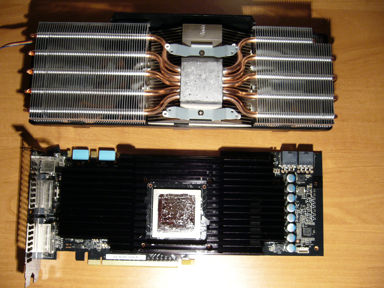

    Ja tez zmienilem chlodzenie i jest o wiele zimniej a poza tym OC wzroslo do 730 mhz na gpu.

    lowermann
    Tutaj na zdjeciu nie ma ale czujnik temperatury został umieszczony nad sekcją zasilania, ale po drugiej stronie, a nie bezposrednio na radiatorach, czyli nie od dolu a na górze, górny prawy róg zdjęcia, jak idzie taka gumka szeroka zaraz od wtyków zasilania, jest przycisniety gumka do plytki pcb karty graficznej, reaguje szybko!
