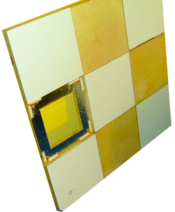

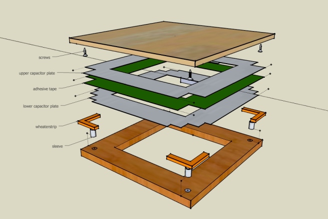

    Temat od razu nasuwa na myśl takie urządzenia jak komputerowe maty do tańczenia dla gier typu Dance Dance Revolution. Projekt USBDDR ma na celu zbudowanie takiej maty na USB z odpadów. Jakie układu sterującego urządzeniem użyto mikrokontroler AVR Atmega8 z oprogramowaniem V-USB pozwalającym na obsługę komunikacji przez USB. Pola naciskowe działają na zasadzie przycisków pojemnościowych. Dokładny opis budowy znajduje się na stronie źródłowej. Znajdują się tam także pliki z oprogramowaniem dla mikrokontrolera. Poniżej zamieszczam kilka zdjęć gotowego urządzenia.
