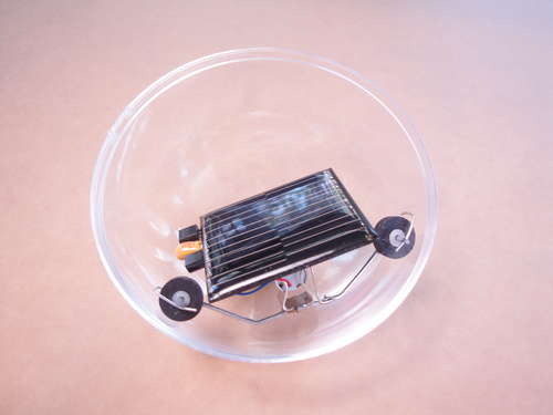

Przedstawiam kolejnego robota z serii BEAM, czyli takiego, który do działania nie potrzebuje mikrokontrolera, a zbudowany jest głównie z elementów analogowych. Poniższy robot ma formę kuli, w której umieszczony jest mechanizm napędzający oraz ogniwo solarne. Dzięki jego zastosowaniu Miniball nie wymaga żadnego dodatkowego zasilania.
Zasada działania jest bardzo prosta. Niewielki panel solarny wystawiony na działanie światła ładuje kondensator. Po osiągnięciu odpowiedniego napięcia uruchamiany jest silnik, przenoszący napęd poprzez rolkę na ścianę sfery. Cała sfera jest nieduża, jej średnica wynosi 80mm. Układ umieszczony jest w dolnej części oraz wspierany trzema rolkami w postaci gumowych kółek, żeby zminimalizować przypadkowe obrócenie się ogniwa, co skutkowałoby brakiem zasilania. Niemniej jednak ze względu na prostotę, takie sytuacje mają miejsce, szczególnie przy uderzeniu kuli o ścianę. Do budowy ramy posłużył duży spinacz do papieru. Silnik wyciągnięty jest z aparatu wibrującego w telefonie. Sfera została kupiona w sklepie z artykułami świątecznymi.
