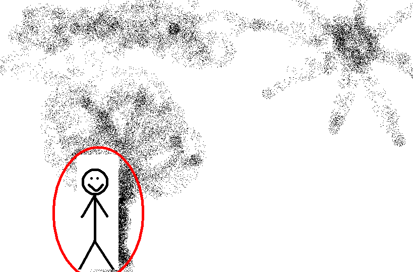

    Witam!
    Wie ktoś jak zrobić aby przy wyświetlaniu jednego obrazka na drugim w tym pierwszym wszystko to co ma być "białe" było przeźroczyste? :D
    Rysunek pokazuje o co mi chodzi

    Dość łatwo to zrobić. Trzeba napisać programik który zakoduje plik *.bgf na ciąg punktów x,y np jako DATA. Musicie wykrywać tylko te punkty które mają być zaczernione. Resztę pomijacie. Jak już będziecie mieć pozycje wszystkich zaczernionych punktów to korzystacie z polecenia PSET i jako x i y ładujecie wartości ze zmiennych pozycji punktów.

    Niekoniecnzie. Zakladam, ze to jest wyswietlacz monochromatyczny. W takim wypadku kodujesz przezroczyste tlo jako bit o wartosci 0, piksel jako 1. Teraz zeby to wyswietlic pobierasz bajt z pamieci obrazu, wykonujesz operacje OR z twoim rysunkiem i zapisujesz go ponownie. Dzieki temu prosto robisz od razu 8 bitow (8 pixeli) i nie trwa to wiecznosci. Jesli to kolorowy LCD to sprawa jest gorsza i trzeba sprawdzac pixel po pixelu. Jesli obrazek nie jest wielokrotnoscia 8 pixeli to ostatni rzad przed wykonaniem OR maskujesz operacja AND, ew. dla prostoty przygotowywujesz tak bitmapy, zeby byly wielokrotnoscia 8 pixeli, przy czym niewykorzystane maja byc rowne 0.
