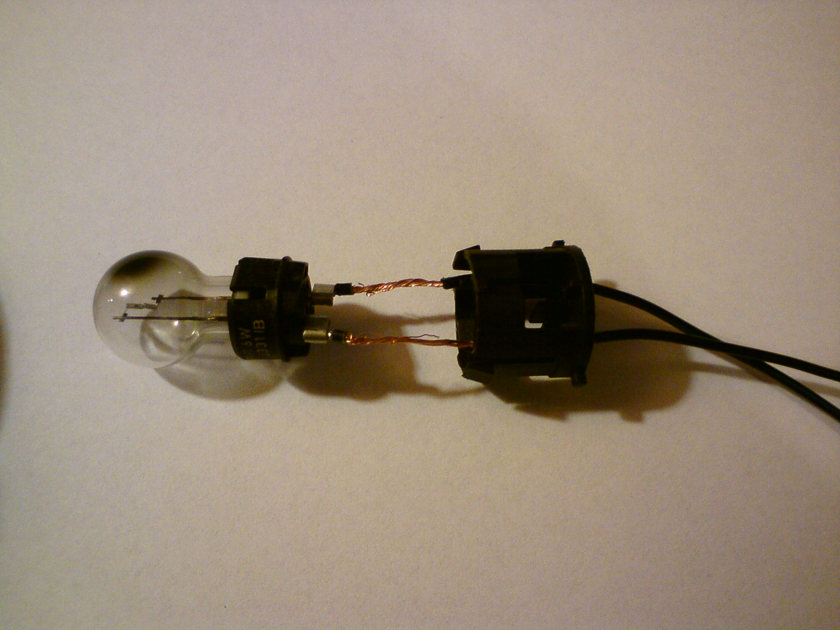

    witam mam takie pytanie planuję kupć światła do jazdy dziennej firmy hella 2PT 008 935-801 12 V i zastanawiam się jakie są tam żarówki bo nidzie nie piszą oprucz te że są one 16W a jaki model nie bo jakby któraś z nich się spaliła to niewiem czy dostanę taką samą1

    Nie ma tam żarówek,zastosowano po 3 diody LED a całość ma 16W(pojedyńcza lampa)

    Stary temat ale ponawiam pytanie. Czy można w tych lampach wymienić żarówki? Właśnie w jednej spaliła mi się ta ponoć "wieczna" żarówka i kombinuję, jak ją zmienić. Wszystko zalane tworzywem i wygląda na jednorazówkę, a kupić można tylko komplet 2 sztuki.
    P.S. To nie są LED-y, tylko zwykłe 16W.

    Jeśli jesteś przekonany, że to są żarówki to wymień, twierdzę jeszcze raz- siedzą LEDY

    Udało mi się skruszyć tę zalaną pastę, która podobna jest do żywicy epoksydowej (np. poxipol) i wyjąć tę żarówkę. Teraz wiem na 100%, że jest to lampa jednorazowa. Żarówka zwykła produkcji Philips z oznaczeniem PH16W. Nie wygląda na halogenową. Zrobiłem porównanie z żarówką zwykłą W16W i z halogenową H6W. Światło halogenowej, choć słabszej jest o wiele bardziej białe, a światło zwykłej W16W jest wręcz idealnie takie samo, jak tej żarówki z Hella.
