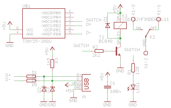

    Od kiedy w nowych komputerach i laptopach ciężko znaleźć porty COM i LPT, właściwie jedynym interfejsem pozwalającym na proste sterowanie jakimś urządzeniem podłączanym do sieci jest USB. Poniższy projekt przedstawia układ wykorzystujący jeden przekaźnik, którego styki można kontrolować właśnie przez port USB.
    Głównym elementem jest mikrokontroler Attiny25, posiadający 2kB pamięci flash, w której zapisany jest specjalny firmware, wykorzystujący programową implementację USB o nazwie V-USB. Dzięki temu nie jest konieczne stosowanie żadnych dodatkowych układów, pośredniczących w komunikacji między urządzeniem i komputerem. Attiny25 załącza styki przekaźnika poprzez tranzystor BC848. Układ kontrolowany jest poprzez aplikację na komputerze, której źródła autor udostępnia na swojej stronie (jest to bardzo prosty program).

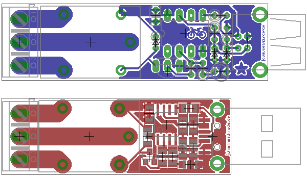

    Schemat i wzór PCB:
    Przekaźnik sterowany przez USB Przekaźnik sterowany przez USB
    Strona projektu: http://johannes.krude.de/projects/usb-Relay/
